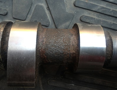

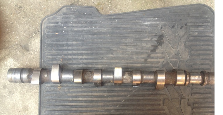

Hallo ich habe mir einen gebrauchten Kopf mit welle ( 120 ps dkz) gekauft, als ich die Nockenwelle ausgebaut habe, sah ich die zwei braunen Markierungen die normal nur auf der 128 ps welle sind laut Forum ? Hab mal Bilder gemacht siehe anhang

ist schwer eindeutig zu sagen anhand der farbringe.
aber könnte schon ne 128ps-welle sein.
am einfachsten du misst mal den nockenhub (gesamthöhe nocke minus durchmesser grundkreis) aus:
11,3mm einlass + 10,5mm auslass => 120ps
11,3mm auf allen nocken => 128ps

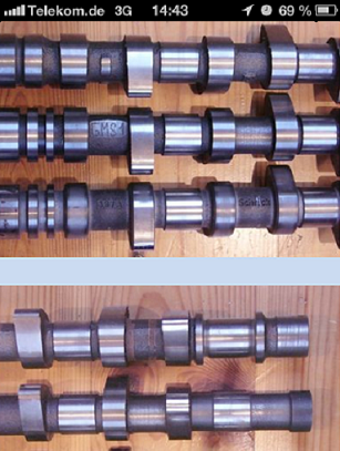

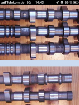

ich hab schon versucht zu messen habe aber keine digitale schieblehre da kann ich nur schetzen und komm immer auf andere ergebnisse
aber nach diesem bild nocke 1 ist sie 1zu1

messe bei ein und auslass grundkrei 36,9 nocke 47,9 +- 0.1
hat jemand die maße von einer 120 ps welle
Beiträge: 16176
Re: 128 ps nockenwelle
Beitrag von Kris » Di 07.05.13 21:49
rechne es doch einfach aus :hilflos:
47,9 +- 0,1 minus 36,9 = 11 +-0,1
also ist es wahrscheinlich ne 128ps.
nur: grossartig variieren sollten die werte nicht. die nocken laufen gerne ein, dann ist die welle schrott.
