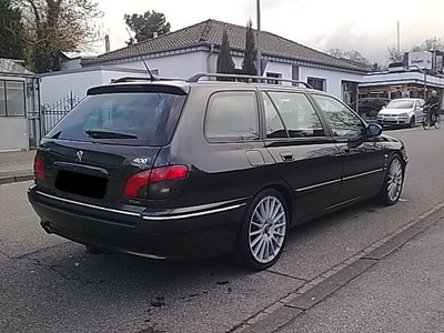

gesehen im netz
hallo
ich möchte schöne 18 zöller auf meinen 2.2 HDI machen...mir schweben das die AEZ XYLO vor..... hab die schon mal im netz auf einem break gesehen.
Wer kann mir berichten auf was zu achten ist...fahrkompfort, umbördeln, Fahreigenschaften...ect. ect.
danke für eure infos
jogi

Zum umbördeln etc kann ich nix sagen.
Aber je mehr felge und je weniger gummi desto härter wirds.also fahrkomfort nimmt ab aber fahrspaß nimmt zu.zumindest bis zu gewissen grenzen.das fahrverhalten in kurven wird anders-straffer.
Das ganze fahrzeug wird ruhiger und träger werden(vergleiche gokart mit trecker von der wendigkeit)
Belastung aufs fahrwerk nimmt zu.

Beim Börteln hinten ist vorsichtig angesagt, sonst bekomst nen Knick in den hintern Kotflügel rein weil das Blech an sich recht weich ist aber an ner stelle nochmals befestigt ist, da knickt es dann gerne ab. Aber ob das nötig ist hängt ja auch von der breite ab. Wir hatten schon mal nen 406 Break mit 10x18 da wr dann schon etwas mehr Aufwand nötig :D

Also ich habe letztens zum testen 18 Zöller mit 245er Hinten und 235ger vorne drauf gehabt.Habe allerdings kein Fahrwerk drin.Spurplatten vom 25 mm darunten.Also das fahren hat Spaß gemacht.Fahrkomfort hatte bei mir nicht abgenommen.War eher besser geworden.Kurvenlage war auch super.
Also wenn der Sommer richtig kommt,kommen die direckt drauf.Bördeln musste ich bis jetzt nichts.Geschliffen hat bei mir auch nix.
