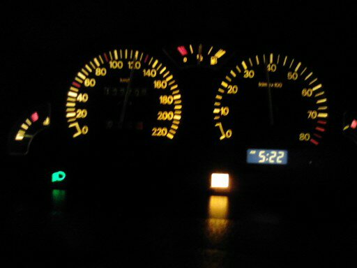

Hab nen Bild und nochmal nen Video gemacht.
120 fahr ich mit ca 3750 Umdrehungen.
Bei Topspeed ca 200 fahr ich mit ca 6250 Umdrehungen. Mehr geht nicht!
Begrenzer kommt bei ca 7500 Umdrehungen.
Video Link:
http://www.vidup.de/v/gAY42/
Was für ein Lagerschaden "könnte" es denn sein?
Bezüglich den Federn. Die Serien Federn sind ja bis 8000 Umdrehungen geeignet. Da aber eine scharfe Nockenwelle verbaut ist, werden diese ja wesentlich stärker beansprucht. :hilflos:
120 KMH

Beitrag von Oxas » So 24.02.13 20:58
Übersetzung ist normal! Sollte also deutlich mehr laufen!
Pleuelagerschaden oder Kurbelwellenlagerschaden!
Sollte sich mal jemand genauer anschauen
Klingt alles andere als gesund!
Wobei es im 2. Video sehr nach defekten Hydros klingt!
