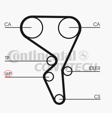

Anbei ein Bild wo sie beim 1,6 16V sitzt

Dann sollte das so aussehen, Wasserpumpe im roten Kreis.
