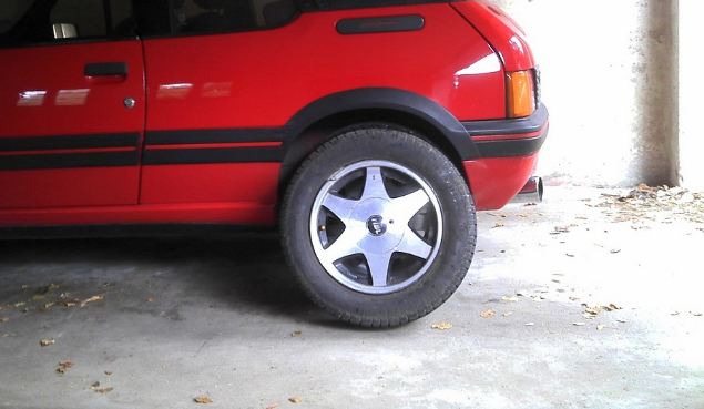

Hey,
nachdem ich ohne erfolg versucht habe meine alten rial alus eintragen zu lassen, will ich es in der nächsten zeit nochmal versuchen.
eingetragen wurden sie nicht, da es keine direkte freigabe für den 205 gibt. eingetragen waren sie aber schonmal in meinem alten gt.
eine freigabe für den 405 und den 306 habe ich allerdings. eine radlast von 480kg steht mit drin.
hat jemand von euch ein dokument, welches besweist, dass die serienalus ähnliche radlasten haben?
dann könnte ich über diesen weg noch ein argument anführen. oder hat jemand von euch noch eine andere idee?.. zum verrotten im keller sind die felgen zu schön finde ich!
dank euch soweit schonmal

Also so leicht seint das ja wirklich nicht zu sein.
die dinger heissen rial b 6014425 und ist ne 6jx14h2 felge.
das habe ich mir ja auch so gedacht, mit der referenz. aber gefallen hat es ihm trotzdem nicht so wirkich. er hatte die felge ca. 2 monate bei sich rumliegen und hat telefoniert und seine datenbanken durchsucht ( laut aussage ) .
rial selber kann da nicht mehr helfen, da bei der firma eine übernahme stattgefunden hat und die mit den alten daten nichts mehr anfangen können. bei peugeot habe ich auch angerufen und die haben leider auch keine freigabe (wer hätts gedacht).
die sollen aber mal original zubehör gewesen sein.
habe es allerdings noch nicht mit aufgezogenen reifen versucht, da ich das risiko nicht eingehen wollte die reifenum zu ziehen und dann wieder auf die alten machen zu lassen, weil sie mir der tüvler nicht einträgt. drauf sind reifen die schon mindestens 10 bis 12 jahre auf dem buckel haben. deswegen habe ich (wie beschrieben) haltmit meinem tüvler erstmal drüber gequatscht.
