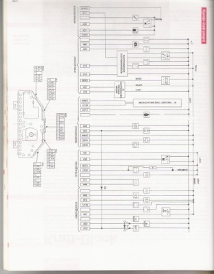

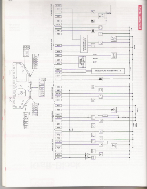

Soooo, ich poste das Bild mit dem Schaltplänen doch gleich hier rein (als Letztes).
Ich werd Dir mal die Pins zu den Tachos mal auf listen:
Los Gehts:
Stecker Grün:
Pin1= KNr. 410->Lämpchen für Öldruck
Pin2= KNr. 400->Lämpchen für K-Wassertemp. (Stopplampe,ist auf alle fälle da)
Pin3= Nicht belegt=hat aber das gleiche symbol wie K-wassertemp. :hilflos:
Pin4= KNr. 401->anderes Kabel für die anzeige des K-wassertemp. (Optional....muss beim Jäger belegt sein)
Pin5= Nicht belegt->Anzeige fürn Katalysator?????????
Pin6= KNr. V126-> Anzeige fürs Standlicht
Pin7= KNr. PC5-> Anzeige fürs Abblendlicht
Pin8= KNr. PR5-> Anzeige fürs Fernlicht
Pin9= Nicht Belegt->Nur beim Diesel ist es für das Vorglühlämpchen
Stecker Blau:
Pin1= KNr. 444-> Anzeige für Bremsbelagverschleiß
Pin2= KNr. 211-> Anzeige für Bremsbelagverschleiß
Pin3= KNr. Nicht Belegt-> Niveau Motorkühlmittel
Pin4= KNr. 1070-> Batterie Ladekontrolle
Pin5= KNr. A031-> +ACC (Zündungsplus...Stufe2)
Pin6= KNr. 430-> Tankfülstands anzeige--------->VDO
Pin7= KNr. 431->+ACC (Zündungsplus...Stufe2)---------VDOevt. auch Jäger...bitte testen.
Stecker Weiss:
Pin1= KNr. 2334-> Anzeige Blinker Links
Pin2= KNr. 2344-> Anzeige Blinker Rechts
Pin3= KNr. M400-> Masse
Pin4= KNr. 442-> Anzeige Handbremse/Bremsflüssigkeitsstand
Pin5= KNr. 449-> ABS Anzeige
Pin6= KNr. Nicht belegt-> Anzeige Sicherheitsgurt
Pin7= KNr. C071->+ von Zündschloss Stufe1 (zubehör)
Pin8= KNr. Nicht belegt-> K.a. was da dran ist^^
Pin9= KNr. V12S-> Beleuchtung max. Leistung:..W (+)
Pin10= KNr. M401-> Beleuchtung max. Leistung:..W (Masse)
Stecker Gelb:
Pin1= KNr. 426-> Drehzahlsignal------>Musst Du evt. ziehen
Pin2= KNr. 427-> Abzweig vom Drehzahlsignal (warum auch immer)------>evt. ziehen
Pin3= KNr. B0B2-> + für die Uhr
Pin4= KNr. 414-> Anzeige für Motorölstand----->Optional
Pin5= KNr. 415-> Anzeige für Motorölstand----->Optional
Pin6= KNr. 420-> Glaube die Anzeige fürn Shoke :)
Pin7= KNr. 480-> Motorkontrollampe
Pin8= KNr. Nicht belegt->Anzeige für Wasser im Diesel?....??????????
Und Stecker Braun:
Pin1= KNr. C072->Zündungsplus Stufe1 (von C071 ziehen)
Pin2= KNr. 431-> Das Kabel vom Blauen Stecker Kommt hier dran--->Jäger
Pin3= KNr. 430-> Das Kabel vom Blauen Stecker Kommt hier dran--->Jäger
Pin4= KNr. Nicht Belegt-> K.A. das Symbol sagt mir nix....siehste gleich aufm Bild
Pin5= KNr. 411-> Anzeige Öltemp.
Pin6= KNr. M431-> Masse wie M400...kannste da Abzwacken
Soooo Das wars....KNr. Ist die Kabelnummer...die siehste ja überall, Alternativ helfen ja die Pinnummern.
Bei Manchen Pins steht VDO dahinter....die sollten auf die vom Jäger umgepinnt werden.
Das Bild Gibts als zweiten Beitrag

Sooo hier das Bild:
Leider ziemlich klein...deshalb hier als Link die volle Auflösung:
http://www.loaditup.de/749925-ckuy7nwez2.html
Auf der Seite auf "datei Aufrufen" und schon siehste es.
Die erklärungen der Symbole/Kabelverläufe/belegung der Schalter und so ist im Buch der schaltpläne...aber damit solltest Du das hinbekommen.
Bei fragen/unklarheiten einfach schreiben.
