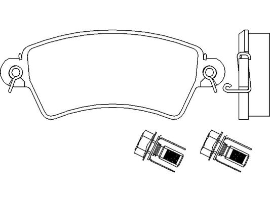

ich hab mal noch zwei grafiken ums zu verdeutlichen:
hier der Brembo satz, so wie ich ihn jetzt habe(nur eben von ate wg. powerdisc):
und das is der neue Satz von ATE wie es ihn jetzt nurnoch gibt:

ja, und wo ist dein problem mit den neuen?
da sind doch 8 federn dabei. die steckst darauf und gut.
aber eins sag ich dir gleich, wenn du keine ahnung hast, dann lass die finger von der bremse. das kann dich und andere umbringen. vor allem ist dann wieder mindestens ein 306 xs im argen.
nur weil du da "powerdisc´s" drauf hast, mußt du keine beläge von ate nehmen. ich nehm gerne DS2000 von ferodo auf "HART"- scheiben.
jedem wie er mag. allerdings sind die ate produkte mindeststandart und sehr gut.

Naja einfach drauf is nicht so prall. Hatte sie ja schonmal in der Hand und wenn's so einfach wäre würd ich hier nicht fragen. Die alte Sicherung greift halt längs zur Fahrtrichtung am Sattel, während das neue System quer zur Fahrtrichtung greift/federt. Erkennst du nun meine Verunsicherung?
Und beim alten System haste noch Ritzen bzw. Nuten wo die feder/Draht rein greift, fürs neue System is da nix im Bremssattel...
Also, wenn du noch "bessere" Tipps in Sachen Bremsen außer "steckst drauf und gut ist" hast, immer her damit;)
Ich habe mir erhofft zu hören "ja, das neue System is gut und wird so verbaut, dass die Klemme da greift und dann ist alles tutti... Aber is nunmal wie im richtigen leben: man bekommt nicht immer zu hören was man will :D

bei den neueren Belägen wird diese Klammer die oben links zu sehen is außen an den Nuten der Beläge eingesteckt,
mit der Öse nach Außen, also in Richtung Halteplatte nicht zur Belagsinnenseite.
Beim einsetzen wird die Federklammer zusammengedrückt, bzw. der Belag schräg von unten eingesetzt, je nachdem was besser geht.
Viel Spaß dabei
Grüße^^

...ja, so hab ich mit das ja auch schon gedacht. Es gibt ja auch nur die einbaumöglichkeit. Aber trotzdem hab ich dem
Nicht vertraut! Aber mein Gott, wenns nix anderes mehr gibt werd ich wohl die nehmen müssen...
