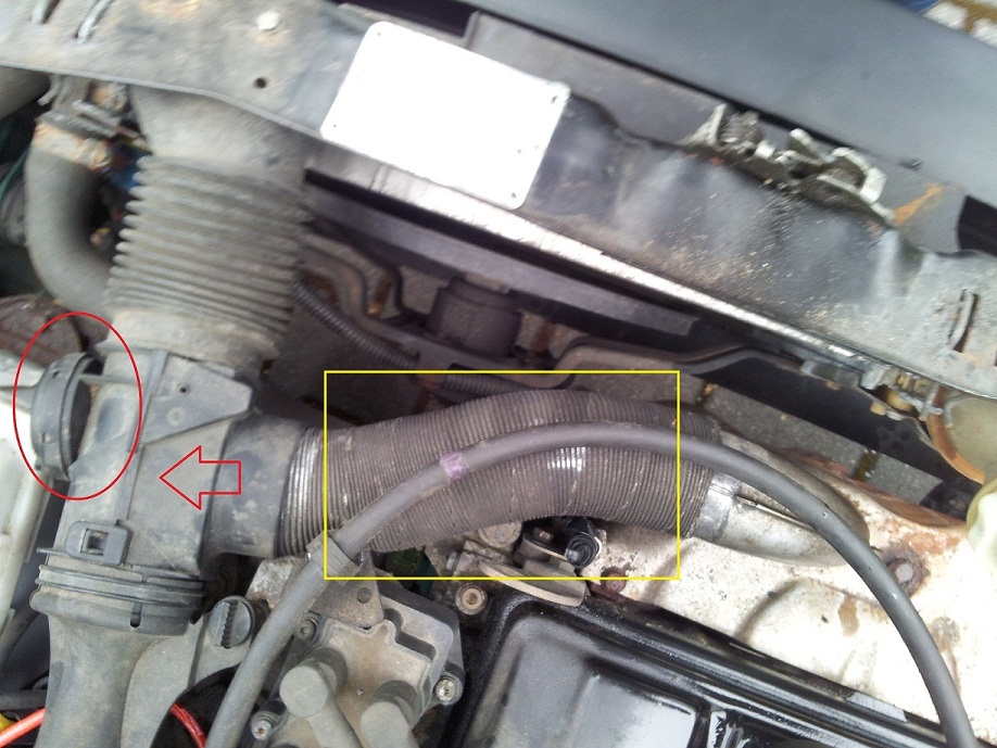

Hallo hab da mal eine frage hab auf dem Foto zwei sachen Markiert
1. rot Markiert was fehlt dort ? und wo bekomme ich es her oder hat jeman dvon euch noch so etwas rumliegen
2. gelb Markiert gibt es diesen Flexschlauch als Festes Alurohr zweck´s optik da ich den Motorraum etwas aufpolieren möchte, falls ja wo bekomme ich das Rohr her
Danke im vorraus

An dem Aktuator der umschalltet von frischluft auf, vom Krümmer, vorgewärmte luft fehlt der Unterdrucksckauch der zur Kunststoff Ansaugbrücke geht.
Dieses Flexrohr bekommst Du im Baumakt als Meterware in silber aber mir ist kein starres austauschrohr bekammt.

danke also brauch ich nur den neuen deckel wo der schlauch rann kommt wenn ich das richtig verstehe, den der schlauch liegt im motorraum mit ner schraube drin^^
hmmm schade ja den flexschlauch hab ich noch von meiner alten karre hier rumfliegen dachte nur ein rohr sieht besser aus

Typhon1983 hat geschrieben:danke also brauch ich nur den neuen deckel wo der schlauch rann kommt wenn ich das richtig verstehe, den der schlauch liegt im motorraum mit ner schraube drin^^
ähhh, wie ne schraube drin?....hatt das ding jemand nicht einfach nur abgeklemmt? Der schlauchanschluss ist wo an der "Unterdruckdose" abgebrochen oder warum möchtest du das neu kaufen?

ja sieht so aus da ist ein riesen loch drin mit irgend ein verottetten gummi^^
es fällt nicht auf das da was fehlt glaube ich er zieht gut hat gute endleistung und verbraucht fast nichts aber mag ihn lieber komplett vor allem wenn er die tage zum tüv muss^^

Beitrag von Rostigernagel » Do 21.06.12 21:43
Ach soo.
der schlauch wird ja eigentlich auch nur eingesteckt......könntest ja vorher mal schauen.
köönte ja sein der schlauch ist mal abgerissen und ein stück ist noch drin :gruebel: ....somit könntest du ja altes stück raus...schlauch wieder drauf ...und geld gespart. :lach:
Ist ja nur sone Idee :augenroll:
Ich könnte wetten irgendwer hat den mit absicht abgemacht....zieht natürlich dann besser(wenn spürbar :D )
da ja die warmluft nicht mehr zugeführt wird.
...Funktion des Teils: diese dose steuert mittels unterdrucks ("Temporär") die warmluft zufuhr des motors....natürlich nur solange der motor kalt ist.
Mfg Rostiger

hab mal reingeschaut ist kein schlauch drin sieht eher aus wie eine gummidichtung und das teil was da mal dran war ist einfach abgebrochen so wie es scheint^^
naja dann lass ich es erst mal so daek dir für die antworten.
