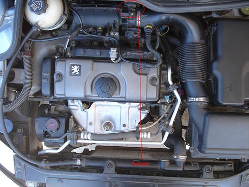

Wo finde ich diesen genau?

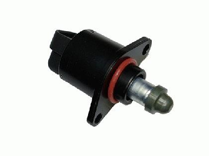

Nabend,
Ist ganz einfach:
Aufgepasst Bild:
Sooo und im Ausgebauten Zustand......Aufgepasst Bild:
Mfg Rostiger

Kann dieser gereinigt werden? oder muss ein neuer her?
Rostigernagel
Beiträge: 1648
Postleitzahl: 09599
Wohnort: Sachsen
Re: Motor stirbt manchmal ab...:(
Beitrag von Rostigernagel » Mi 04.04.12 18:30
Nabend,
Versuchs doch erstmal mit saubermachen. (kostet nix)
Neuen Kaufen kannste ja später immernoch. (wenns nichts bringt)
MFG Rostiger
