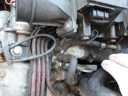

habe mich heute etwas mit dem 1.6L 104PS Motor meines CTI beschäftigt. Dabei ist mir ein Schlauch aufgefallen, der gemeinsam mit einem anderen Schlauch am Motor oben rechts (also in Richtung Getriebe) angeschlossen ist. Am anderen Ende des Schlauches ist der einfach mit einer Schraube verschlossen.
Für was ist der Schlauch gut? Fehlt bei meinem Motor ein Teil, an das der Schlauch eigentlich hingehört? Was befindet sich in dem Schlauch? Kühlwassser? Unterdruck?
Ein Bild des Schlauches habe ich angehängt.
Danke für eure Hilfe.

normalerweise sitzt da nur ein entlüfterventil für den kreislauf.

Super, danke für die schnelle Antwort.
Dann besteht ja kein Grund zur Sorge.
Nur dass man jetzt entlüftet indem man die Schraube rausdreht und danach wieder rein, was wohl zwangsläufig etwas mehr Sauerei bedeutet als sonst...

vermutlich ist die verschlusschraube irgendwann flöten gegangen - dann blieb nur diese lösung um den anschluss irgendwie abzudichten.
die entlüfterei an der stelle kannste dir fast sparen. die GTI-maschinen entlüften sich so problemlos über den kreislauf, dass man fast nix manuell vorbereiten muss.
