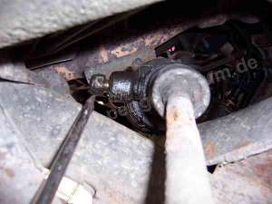

Hallo ich habe ein ganz großes Problem und zwar bekomme ich die Lenkstange vom Servozylinder nicht ab, diese muss aber ab damit ich die neue Manschette drauf bekomm habe denke schon fast alles versucht
Vielen dank
Hier sieht man es nochmal also da wo die mutte drauf is das bekomm ich nicht von diesem bolzen runter die Mutter ist schon ab

Der Lenkungszylinder ist auf der anderen Seite noch mit einer Torx-Schraube befestigt.Zwischen Zylinder und Lenkungsteil ist dann noch eine
Unterlagscheibe angebracht.
Ausserdem muss die kleine Manchette weg, und die Spurstange ebenfalls.
Sonst ist es fast Unmöglich die Lenkungsmanchette ganz zu montieren.
