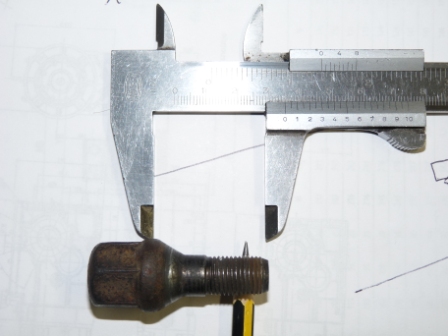

Radschraube verbaut auf Peugeot Alufelge
Moin Jungs und Mädels.
Nun bin ich ganz daneben :-)
Ich hab jetzt mal ein Foto von den verbauten gemacht und hier angehängt. Aber das ist doch wohl keine Flachbundschraube ?? Oder ? Bin was Radschrauben und Alsu angeht nicht wirklich fit :-) Die Alus waren halt drauf. Geld hab ich für so was nie extra gezahlt.. Meine anderen Autos haben keine Alus.. Und da gehören dann halt die ganz normalen Radbolzen mit Kegel rein..
Gruß Michael

MichaelN hat geschrieben:
das sind stahlu-schrauben.
ich würde dir dringend raten, schnellstens die richtigen schrauben zu besorgen. dass dir das noch ned gerissen ist grenzt an ein wunder.
erstens sind 3 gewindegänge ein witz und zweitens hast du dir mit diesen schrauben wahrscheinlich den sitz deiner schraublöcher zerdrückt.
http://cgi.ebay.de/Satz-Radschrauben-Pe ... 3cb7797570
wenn dir im dummen fall mal ein rad abfällt, weil das reisst, hast du ein thema.

obelix hat geschrieben: das sind stahlu-schrauben.
Danke Obelix,
das habe ich fast vermutet. Die Schrauben hab ich nicht verbaut. Das war echt jemand, der in einer PUG/Renault Werkstatt arbeitet ! Von daher hab ich da zwr wegen der 3 Gewindegänge meine Bedenken gehabt aber der Spezi meinte das wäre ok so.. Mir wars egal. War ja zu dem Zeitpunkt noch nicht meiner. Nur jetzt isser halt meiner und ich fahr mit sowas nicht rum...Dann werd ich mir gleich mal die Felge in den Kofferraum packen und ab zu nem andere PUG hier im Nachbarort fahren. Mal sehen, was der an Schrauben für mich hat. ;-) Und wenns nur eine für teures Geld ist. Dann hab ich wenigstens ein Muster.
Der Vorbesitzerin haben sie damals noch extra Schrauben für ihre Stahlwinterfelgen verkauft. ( Weil die für die Alus nicht passen ) Und was muss ich sagen. Ich hab den Beutel eben mal aufgemacht.. Das sind die gleichen Schrauben wie in den Alus !! Unfassbar.. Ich weiss schon, warum ich alles selber mache und keiner Werkstatt übern Weg trau.. :hilflos:
Gruß Michael
Peugeot 306 Cabrio 1,8ltr, Bj. 1996, Ford Mercury Capri Cabrio Bj 1995

Beitrag von obelix » Di 03.05.11 09:29
Danke Obelix,
na - da würde ich doch als erstes zu der werkstatt gehn, die das verbockt hat.
die sollen dir einfach die richtigen schrauben geben.
ich würde da einfach mal ganz blauäugig fragen, ob sie dir da aus versehen die falschen schrauben gegeben haben...
die haben sicher irgendwo welche rumliegen, dann tauscht man die aus und gut ist.
schliesslich haben die ja den mist gebaut.
zur info (nur falls die werkstatt das nicht weiss):
mindesteinschraubtiefe ist bei diesem gewinde 9,6mm.
das entspricht einer einschraublänge von 7,7 gewindegängen
