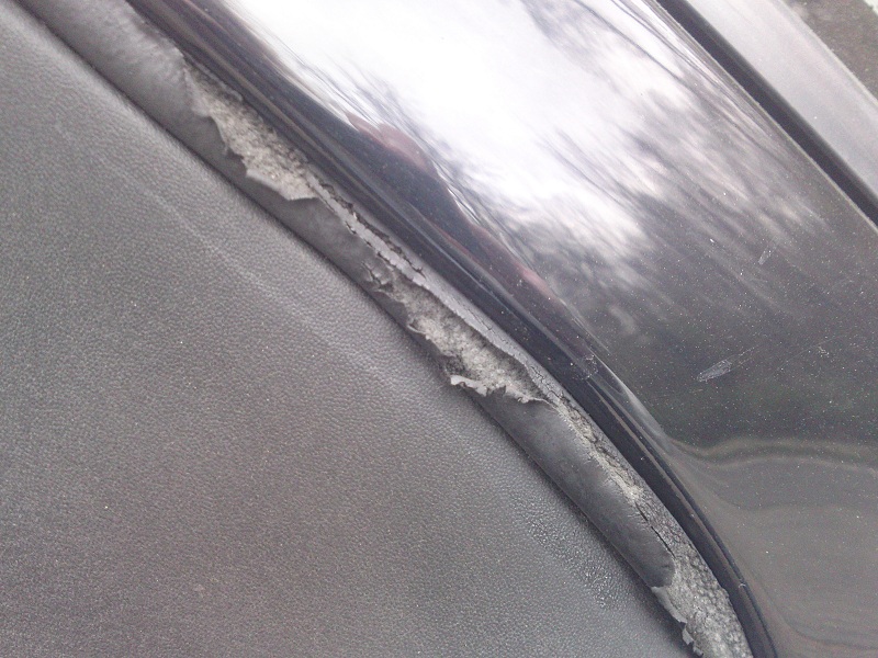

ich hab mal eine Frage zu den Scheibendichtungen.
Ich hab das Problem das meine Scheibendichtungen schon ziemlich porös sind.
Meine frage ist nun kann man da noch etwas machen?
Die Dichtungen zeigt das Bild.
Mfg, Fischer1993

Na klar kann man was machen, und zwar die Dichtung austauschen ;)

Ich plädiere ebenfalls für den Tausch der Dichtung. Falls einem die Beseitigung der Porösität ca. 450€ an Material wert ist... :D :D :D

So lange die Dichtung DICHT ist und nicht Knüppeltrocken, würde ich nur Kosmetik dran betreiben und die kleinen fetzen entfernen die sich da lösen und mit Scheibenkleber die Oberfläche glätten. Zum Ausbessern geht das ganz gut, aber nur minimal was auftragen und verarbeiten...
Ein Austausch ist schon teuer, da alleine die Dichtung selbst momentan :
00008120A3 GLASDICHTUNG 438,23 EUR
kostet.
Der Einbau ist mit bisl Geschick selber hinzubekommen, wenn man nicht 2 linke Hände mit 10 Daumen hat ;)
