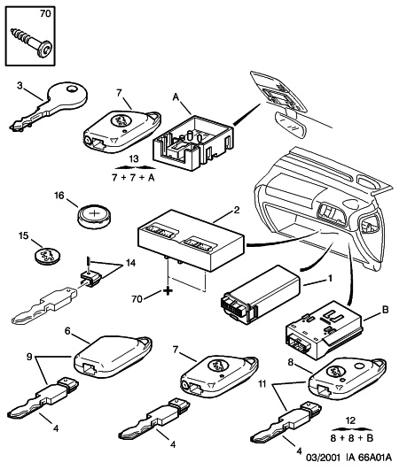

Hallo, würde es gehen wenn ich vom Schrotti einen Schlüssel inclusive Steuergerät besorge? Bei mir in der Umgebung steht ein 406er Coupe ich habe aber die 96er Limo.
Floh406
- ADAC-Fan
- Beiträge: 517
- Registriert: Mi 07.07.10 17:56
- Postleitzahl: 86633
- Wohnort: Neuburg a. d. Donau
von Floh406 » Do 17.03.11 21:21
Das sollte eigentlich funktionieren. Wie Du auf dem Bild sehen kannst, sind das ZV-Steuergerät (Pos.1 oder 2, je nachdem ob du Superverriegelung (Pos.2) hast oder nicht) und das Empfangssteuergerät Pos. B. Das andere Ding oben im Dach kann eigentlich nur für Infrarot-ZV sein, wegen Sichtkontakt.
Aber wenn das Coupe aufm Schrott den ganzen Kram noch hat, dann besorg es Dir. Den Schlüsselbart kannst Du ganz einfach austauschen, oder halt die Elektronik tauschen. Nur so als Tipp: Nicht die alte Platine wegschmeißen. Vielleicht brauchst Du mal nen Taster oder ein anderes Teil davon.
