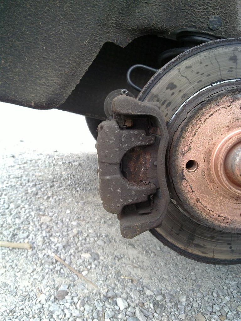

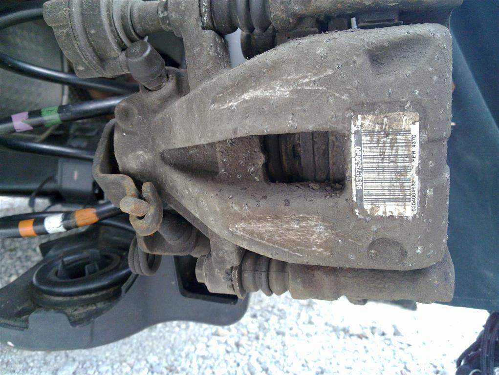

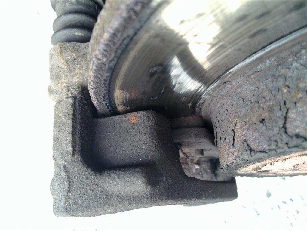

Hallo!
Beim 207er meiner Freundin sind die Bremsen runter und müssen gemacht werden. Da ich von Peugeot keine Ahnung habe geb ich die ganze Arbeit ab und besorge nur die Teile.
Ich habe vorgestern mal beim Teilehändler angerufen. Seine Frage: Bosch oder Lukas?!
Hab heute mal nachgesehen, vorne steht Bosch am Sattel.
Hinten konnte ich keinen Hersteller entdecken. Gibts hinten auch 2 verschiedene Hersteller oder wurde da nur eine Version verbaut?
Ich habe euch mal ein paar Bilder Hochgeladen.
Hinten und vorne wird alles neu gemacht (Klötze und Scheiben). Welchen Hersteller kann man da so empfehlern. Bei meinem Opel hab ich immer ATE und Lukas verbaut.
Brauche ich sinst noch welche Teile (Klammern, Halter, Federn,....)??

D.h. hinten ist auch bosch?? wie hast du das rausgefunden? über die Fahrzeug-Identifizierungsnummer (FIN/VIN)?
Gibts die hintere Scheibe nur mit Nabe? Was ist denn das für System?
Brauche ich sonst noch kleinteile??
PEJOT
Re: Welche Teile für Bremsenwechsel 207
Beitrag von PEJOT » Mo 07.03.11 09:17
Diese hintere Scheibe wird bei TRW [Lucas] und Bosch verwendet.
Da in dem Kit Achsmutter usw. beigelegt sind, müßte das alles in Ordnung seien. Weitere Kleinteile werden wohl nicht benötigt.
