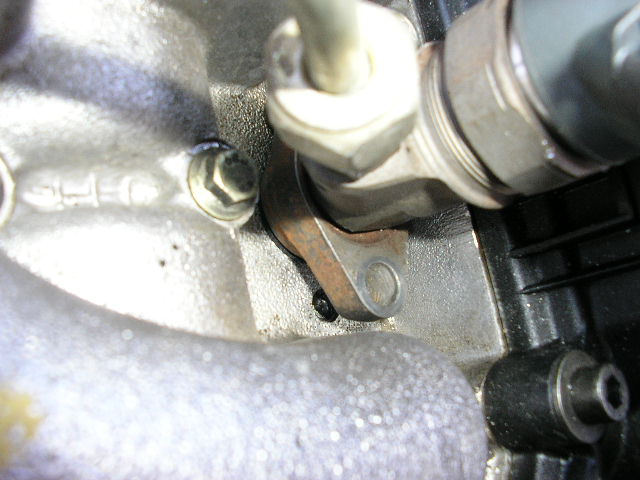

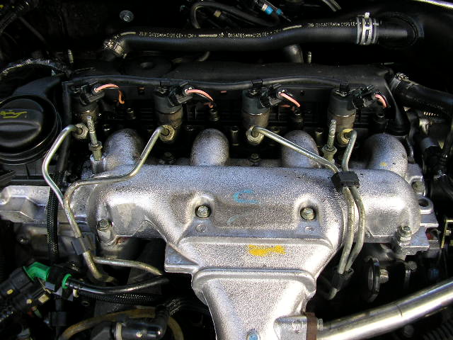

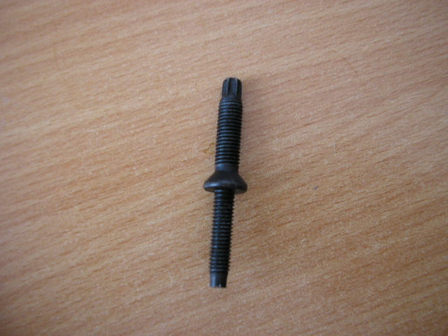

nein der abgerissene Linksdreher steckt nicht drin nur die kleinen Mitnehmerzacken des Linksdrehers, die kann ich rauskratzen.
Zum Zylinderkopfmaterial ich habe geprüft mit einem Magneten Ergebnis Magnet hat sich nicht dran fest geklammert also ist es so wie du es gesagt hast "Aluminiumguss".
Habe mal ein Paar Bilder von der Thematik Abriss Stehbolzen angehängt.

- Neuer Stehbolzen 6 mm Gewinde ca. 250 mm Länge im Sackloch
- Ansaugkrümmer mit Injektoren
- Befestigung der Injektoren bzw. Abriss Stehbolzen im Sackloch
