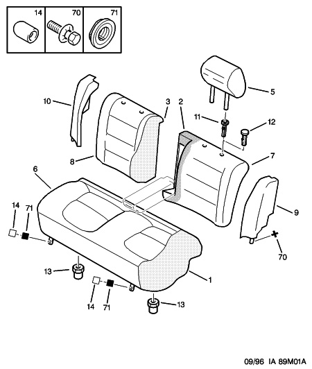

moin,
bei der limousine müssen zwei muttern (71) unter einer abdeckung (14) raus, dann sollte es gehen.
