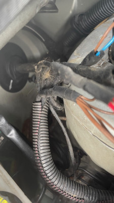

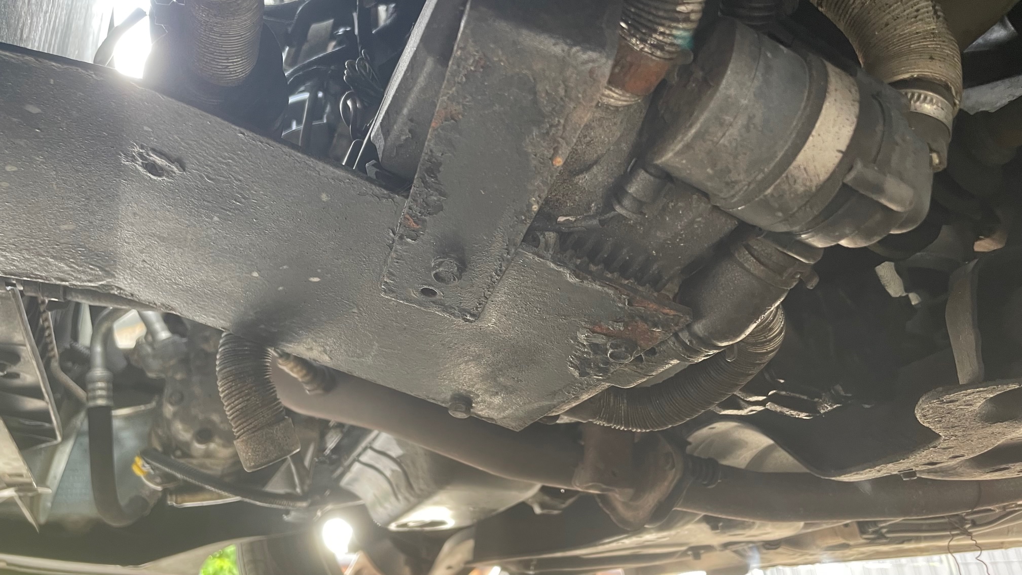

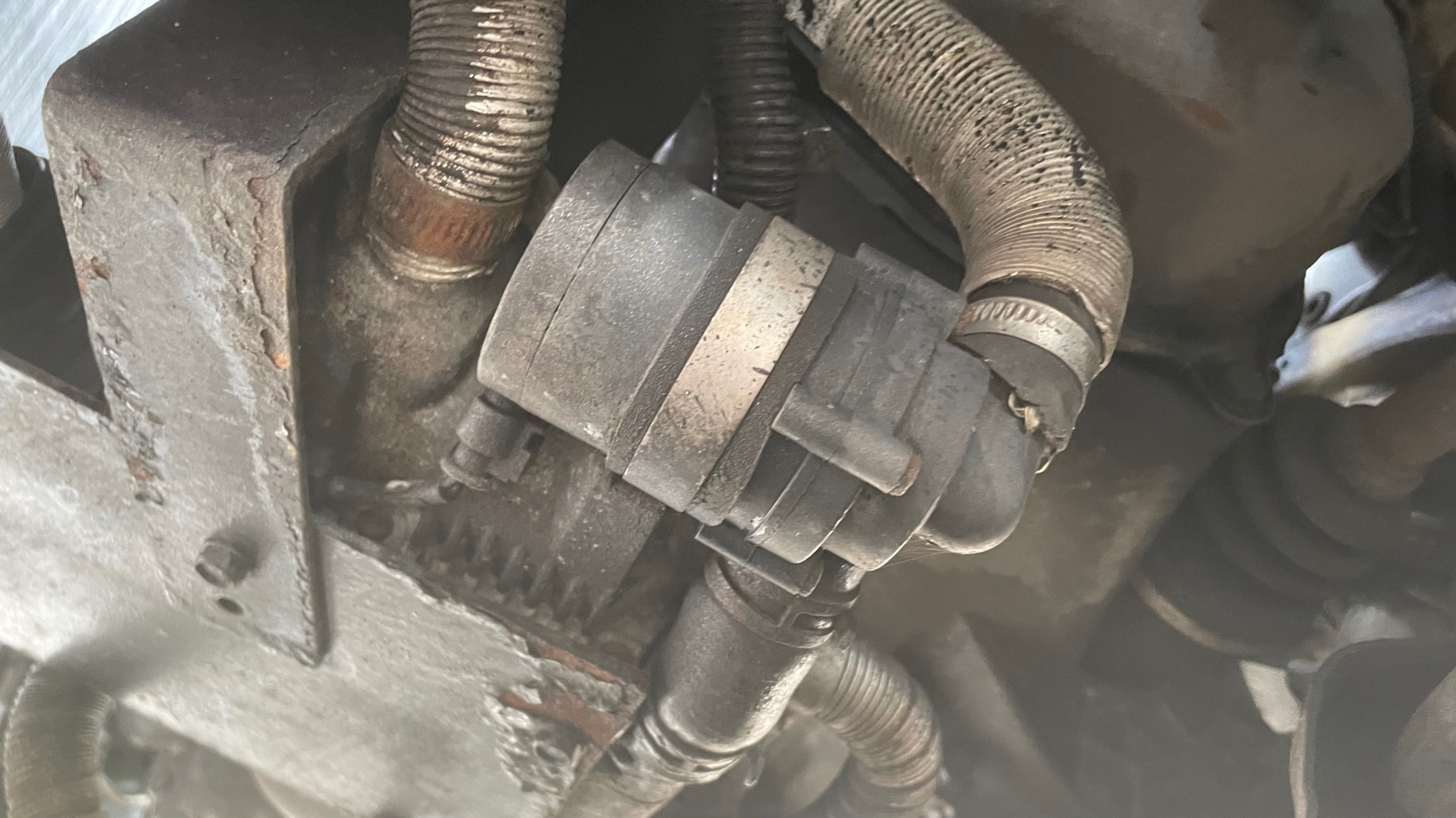

Ich hab eben mal in die Charakteristik des Autos geschaut (die Standardversion ohne Werkstattzugang), da steht nix von Standheizung. Die muss nachgerüstet sein. Das würde auch das Kabelchaos erklären. Mit so nem Kabelwust ungeschützter Kabel verlässt garantiert kein PUG das Werk.

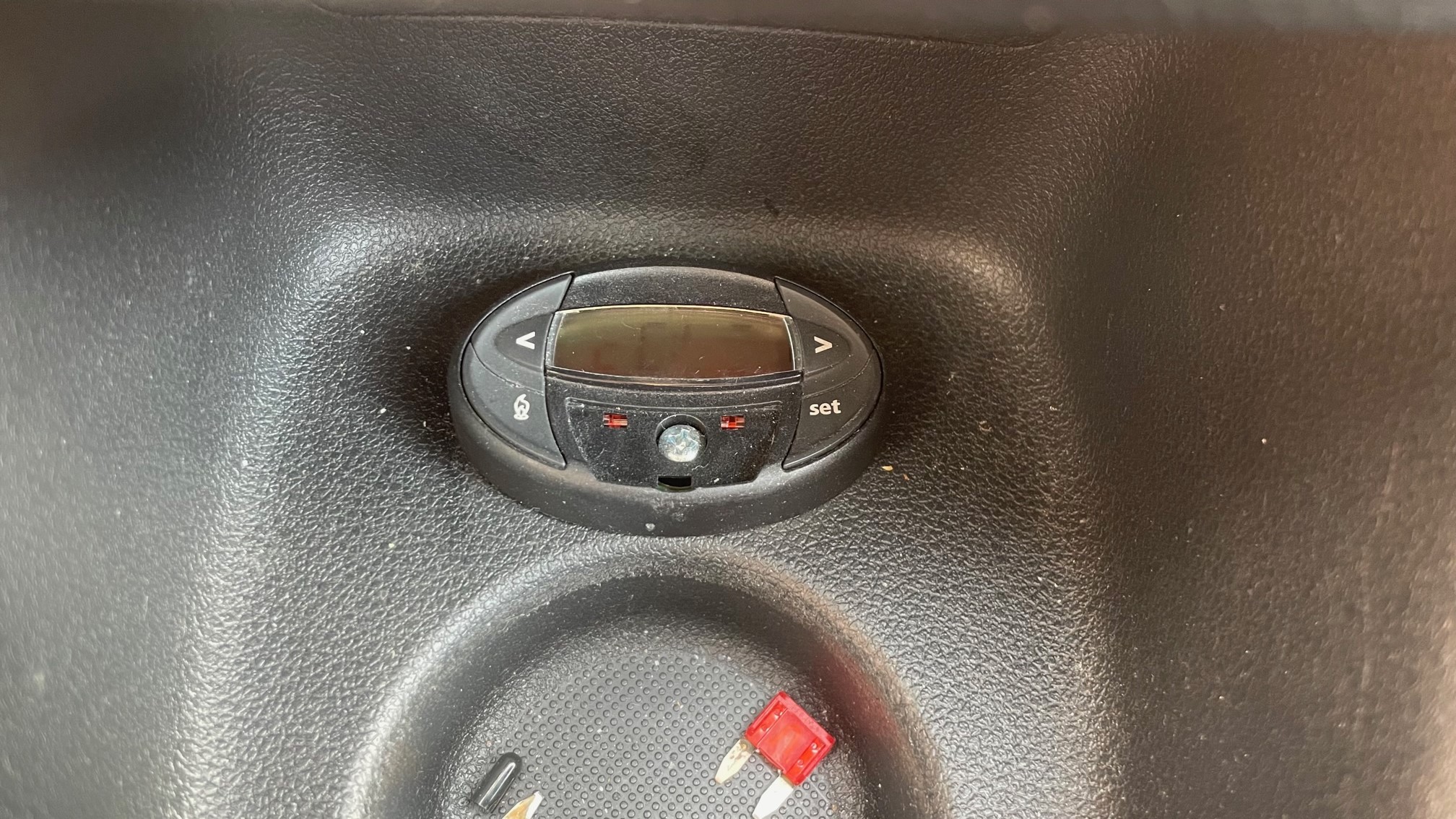

Kannst mal aussagefähige Bilder der Heizung und des Bedienteiles machen? Bild von der Kabelage von ner anderen Sicht aus wär auch ned übel.
Auf der Heizung müsste auch ein Typschild bappen.

Moin. Sehr versteckt eingebaut, Webasto Thermo Top 5. Typenschild nicht leserlich. Display teilweise defekt, eine Schrift blinkt ...

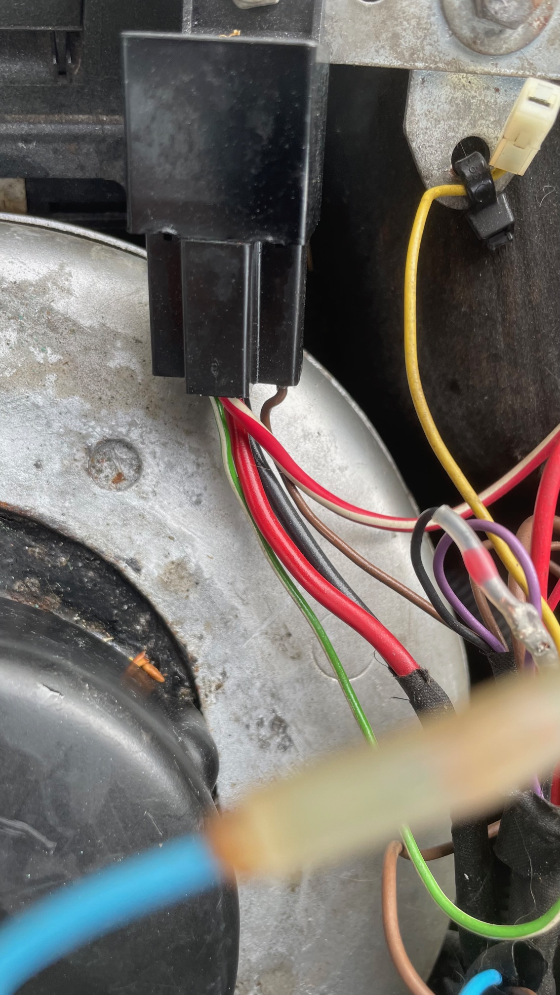

Beitrag von ilseschaaf » Mi 21.06.23 08:12
@Obelix: ich hab die Kabellage extra für dich nochmal abgeschraubt und geknipst.

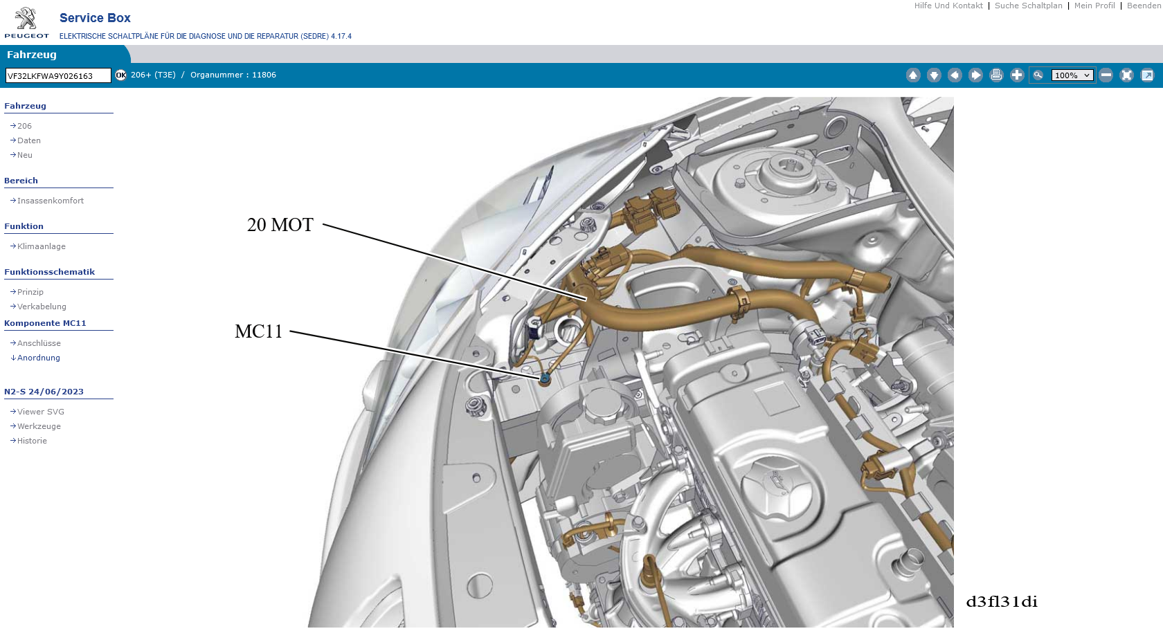

Nochmals danke. Nachdem das BSI repariert ist (kurzschluß), sollte ich die Leitung auf Kurzschluß prüfen. Dazu bräuchte ich noch den Massepunkt "MC11"
Kannst du helfen?
Ausserdem frage ich mich wie das BSI einen Kurzen haben kann, obwohl das PSF1 doch die 12V rausschicken soll .. ??
danke

Beiträge: 570
Re: Schaltplanfrage 206+
Beitrag von Emma65 » Mo 26.06.23 19:01
Bitte schön.
