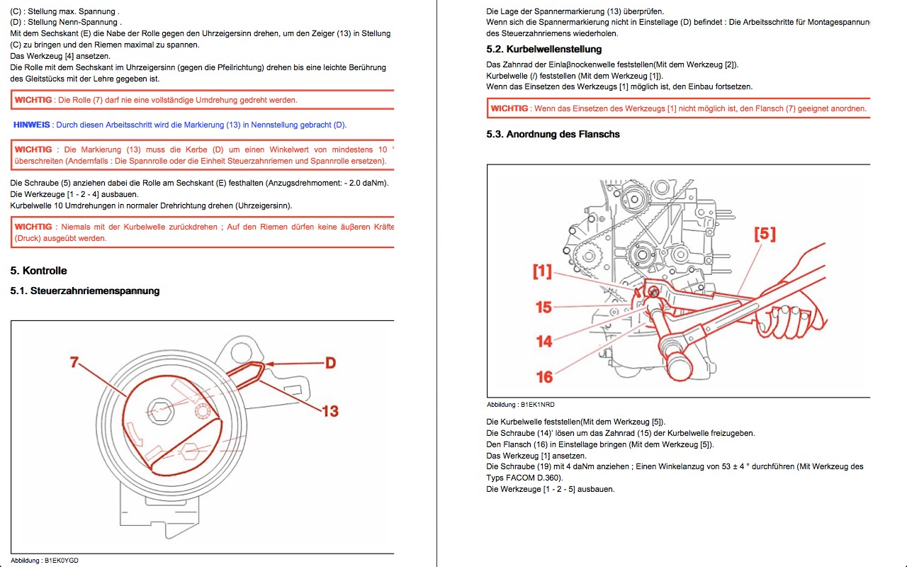

Scheinbar ist das Kurbelwellenrad einstellbar:

der denkfehler ist wohl das abstecken der kurbelwelle zahnriemenseitig. denn der "flansch" der die riemenscheibe hält, muss ab. der kurbeltrieb muss übers schwungrad fixiert werden.
dann sollte, wie late night das schon angemerkt hat, das riemenrad an der kurbelwelle verstellbar werden. und dann erst wird gespannt. dann sollte sich die spannung auch über den ganzen riemen verteilen.
da muss ich mir erstmal nen fixierdorn fürs schwungrad basteln/besorgen.
@oxas: dass der riemen getauscht wurde, bezweifel ich nicht mal. und dass an der wapu was gemacht wurde, sieht man auch. der motor stand offensichtlich ein paar monate in einer nicht ganz trockenen garage, daher kommt das alles etwas flugrostig daher.
@rolf: abgesteckt ist das nockenwellenseitig richtig, sonst würde sich der riemen ja auch gar nicht erst so verschiedenlich spannen/entspannen können. die position der dorne ist beim RFK zugegebenermassen etwas kurios. mit den anderen EW10 hat das nix zu tun. und das einlassnockenwellenrad mit dem phasensteller ist nochmal ne sache für sich, das hat fast kein fleisch, wo der dorn sich abstützen könnte.

@ Kris das ist der selbe Müll wie beim Fiat Bravo besorge dir so ein Schwungradblockierer link http://www.ebay.de/itm/Schwungrad-Arret ... 1391064730 ich bin beim 1.6 Bravo auch ballt ..... worden beim 206 kannst du noch die Nockenwellen blockieren das kannst beim Fiat nicht, da musst du den alten Riemen markieren, welch eine Erleichterung. Das mit dem durchhängenden Riemen hatte ich auch beim Fiat. Ich habe es auch erst mit allem möglichen versucht zu Blockieren bis ich die Schnauze voll hatte. Genau die selbe Spannrolle wie beim Fiat, dort haben verschiedene Hersteller die Spannrolle mittlerweile geändert nur noch mit dem Inbusschlüssel du kannst ja schauen ob Hersteller das beim 206 auch geändert haben.

son ding hab ich - das kam heut auch zum einsatz.
nachdem ich keinen absteckdorn fürs schwungrad hatte, hab ich was gebastelt ... und das schwungrad zusätzlich mit sonem zahnsegment festgeknallt.
um die sache mal aufzulösen:
- schwungrad mit dorn abstecken
- riemenräder nockenwellen abstecken
- flansch riemenrad KW abbauen
- gängigkeit ZR-rad auf KW prüfen ggf. herstellen
- zahnriemen drauf
- spannen
- flansch riemenscheibe anbauen
- dorne ziehen
- glücklich sein
in meinem fall hat der vorgänger irgendein teil nicht richtig abgesteckt, daher passte das weder mit der spannung noch mit den absteckdornen riemenseitig.
wenn die strecke zwischen riemenrad einlasswelle und kurbelwelle nicht passt und das riemenrad auf der KW sich nicht bewegen lässt, dann kann man versuchen wie man will, man bekommt die spannung an der spannrolle einfach nicht hin. die spannrolle schlägt dann einfach über den scheitel auf 3 uhr nach oben um.
