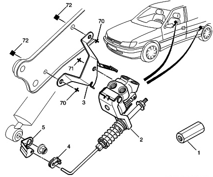

Überbremsen der HA kann auch vorkommen, wenn die Backen neu gemacht werden und der Monteur vergisst, die Kanten der Beläge abzuschrägen.
@205: Sichtprüfung gibt da Klarheit, schau bei der Gelegenheit auch gleich, ob die Anlage Bendix oder Girling ist.
Ggf. hat der/ein Vorbesitzer Regelventile in den Leitungen/Abzweigen rausgeschmissen, weil er nicht wusste "Wozu das Gelump??"
Die Servicebox zeigt aber beim 306 (Limo, vor Restyl.) keine Regelventile an, sondern nur den weiter oben schon erwähnten Block mit der Stange an die HA, die gerne mal verloren geht.
@205: Schau mal nach dem Regler (rechts oberhalb HA nahe Schwingarm), wenn die Stange fehlt, klemm den Hebel in Stellung "unten" fest vllt. hilft das erstmal.
EDIT
"Leitungenn kreuz und quer" spricht für einen originalen Verbau mit Bremskraftregler, die Leitungen kommen dann von vorne und gehen über der HA erstmal nach rechts und dann nach dem Regler nach links/rechts zu den Rädern.
Wenn kein Regler da, sondern nur Verbinder in den Leitungen --->Wieder einen einbauen!
END EDIT
Aber ohne genauere Informationen zum Fahrzeug kann man auch in der Servicebox den Soll-Zustand nicht prüfen...

so - das hier ist dein leitungsplan der kompletten anlage.
zunächst mal -aufteilung links/rechts gibt es nirgends, das wäre reiner selbstmord.
die aufteilung vo/hi (schwarz-weiss) ist so ungefähr seit der jungfernfahrt der titanic überholt:-)
wie hier zu sehen, ist deine 2-kreisanlage völlig regulär diagonal aufgeteilt.
also vo/re und hi/li und der andere kreis vo/li und hi/re
alles andere würde vmtl. auch keine abnahme in der eu erreichen.
sinn davon ist, bei ausfall eines bremskreises auf jeden fall noch 50% der systemleistung zu erhalten und ein abbremsen der räder auf beiden fahrzeugseiten zu ermöglichen.

Muss nochmal nachhacken: was meinst du mit regler am radbremszylinder?
Zum alb: wenn der bei dir fehlt musste die va trotzem mehr bremsen als die ha, sonst wäre bei voller beladung bzw bri fast jeder tieferlegung die karre auf der bremse immer am übersteuern. Ein alb an der ha ist in meinen Augen eine Fehlkonstruktion da die last nur an einem Rad gemessen wird, d.h linkskurve volle bremswirkung rechtsrum fast keine.
An deiner stelle würde ich mal aufd rolle fahren und schauen woran du bist, nach Gefühl is immer schwierig.

S16Freak hat geschrieben:Zum alb: wenn der bei dir fehlt musste die va trotzem mehr bremsen als die ha, sonst wäre bei voller beladung bzw bri fast jeder tieferlegung die karre auf der bremse immer am übersteuern. Ein alb an der ha ist in meinen Augen eine Fehlkonstruktion da die last nur an einem Rad gemessen wird, d.h linkskurve volle bremswirkung rechtsrum fast keine.
alb = automatischer Bremskraftverteiler/-regler? So ganz passt der Denkansatz dann aber nicht...
Bei Beladung auf der Hinterachse verbessert sich ja über die Belastung auch die Bodenhaftung, deswegen kann die Hinterachse dann mehr Bremskraft vertragen.
Und dass die Hinterachse bei Tieferlegung gerne mal überbremst, wenn man die Betätigungsstange vom Bremskraftregler nicht entsprechend anpasst, kann man durchaus in ein paar Threads hier lesen.
Dass die Sache nicht das Nonplusultra ist, wenn die Ansteuerung von einem Rad abgenommen wird, da hast du schon recht. Besser wäre eine Steuerung über den Stabi, aber das wäre bei der Drehstabachse wohl in der Konstruktion zu aufwändig geworden.
An sich haben die Dinger aber schon echt ihren Sinn. Ich bin mal ne Zeit mit einem MB 206 Pritsche gefahren, ohne den eigentlich in der Skandinavienvariante verbauten lastabhängigen Regler. Unbeladen war das Ding im Winter auf Eis echt kriminell, weil beim Bremsen die Hinterräder praktisch sofort blockierten - und in sonem Dünnblech-Schuhkarton aus den frühen 70ern fühlt man sich beim querfahren nun wirklich nicht sicher aufgehoben. Zumal ohne Anschnallmöglichkeit. Das Ding hat mir jedenfalls durchaus den einen oder anderen Adrenalinstoß gegeben. Die einzige immer brauchbare Bremse war bei der Kiste die Handbremse, weil die netterweise an der Vorderachse hing.
BTT:
An bzw. in den Abzweigstücken (3) kann da aber kein Reduzierventil verbaut sein?

na ich meinte halt in den radgremszylindern der trommelbremse, dass da die reduzierung mit stattfindet...ich hatte mal sowas bei nem auto...aber ich komm net drauf an welchem... da aber keine extra anlage zur reduzierung verbaut is, muss es wohl in den zylindern der trommelbremse sein...weil in diesen kleinen t-verteilern ATT. Nr.3 wirds wohl net neipassen,...glaub ich.

S16Freak hat geschrieben:Muss nochmal nachhacken: was meinst du mit regler am radbremszylinder?
ich glaube, hier liegt ein fundamentaler denkirrtum vor:-)
der alb soll ja nicht die bremsleistung bei voller beladung regulieren. der eig. einsatzzweck ist, die bremsleistung beim ausfedern zu beeinflussen.
wenn das auto beim bremsen an der va eintaucht wird der hintern automatisch leicht. zwangsläufig wird dann der hintern "leicht" und neigt zum überbremsen, sprich blockieren. durch die begrenzung beim ausfedern wird dann die leistung zurückgenommen, damt die räder nicht so schnell blockieren.
die radbremszylinder verfügen über keine regelung, nur über eine begrenzung. ganz einfach über die bohrungsgrösse. durch eine verengung wird weniger druck durchgelassen als vor der verengung aufgebaut ist. eine regelung würde aber eine situationsbedingt abgestufte reaktion erfordern, was über ein einfachs loch nicht realisierbar ist.
