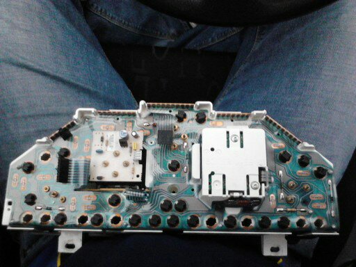

falls es weiterhilft ein bild vom tacho hinten.
tacho hinten

Schaltplan ist hier unnötig, man sieht eh die Leiterbahnen.... Masse geht an jede Birne ist klar , dann sollte es noch Birnen geben die miteinander Verbunden sind = Tachobeleuchtung..... wegen Symbole , da leuchtest einfach von hinten mit der Taschenlampe durch und schon weist du was du hast .....
Wenn du die Leiterbahnen der Tachobeleuchtung bis zum Stecker verfolgst , dort könntest du dann messen ob 12V vom Kabelbaum anliegen, evt macht ja der Dimmer Probleme.

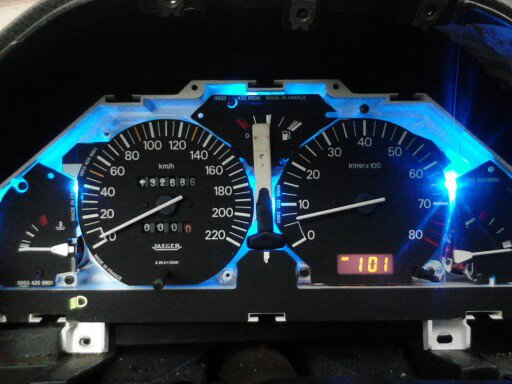

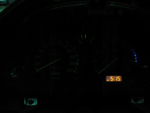

Bei den folgenden 2 Bildern erkennst du gleich das Problem. Auf dem ersten Bild siehst du, dass die Beleuchtung funktioniert.
Wie es jetzt leuchtet, nachdem der Tacho wieder eingebaut ist, siehst du auf Bild 2. Das blaue Licht schimmert minimal.. und das auch vermutlich nur, weil das Tachoblatt an dieser Stelle 1mm absteht..
Bild 2
Bild 1

Man erkennt ja auf den Bildern das die Uhr ganz normal leuchtet nur eben der Rest zu wenig . Spannung muss somit passen, und auch der Dimmer ist ok sonst würde die Uhr nicht so leuchten!..... Dein Problem sind die LEDs.!
Mfg

Normal ist die Tachobeleuchtung doch orange, oder?
Wenn bei Glühbirnen ein oranges Licht zustande kommt, muss irgendwo ein Farbfilter sein, meist ist einfach das weiss der Zahlen und Striche orange hinterlegt. Wenn da jetzt blaue Leuchtmittel verbaut sind, wird das Blau vom Farbfilter weggefiltert -> beim Anwender kommt fast kein Licht an.
Ausserdem strahlt eine LED in einem recht engen Winkel, während eine Glühbirne halt rundum gleichmäßig für Beleuchtung sorgt. Wenn da nur ein paar wenige Leuchtmittel verbaut sind, bekommt man das mit LED auch bestenfalls eher fleckig hin.

Problem bei ihm = originaler Farbfilter (gelb-orange) und dahinter blaue Birnen , da ist klar das kein Licht durch kommt.....
Es gibt auch bei LED die Möglickeit den Abstrahlwinkel zu ändern, Problem ist hier aber damit nicht behoben ..... originale Birnen oder andere Tachoscheiben bringen hier nur eine Lösung, will er aber nicht war haben .
