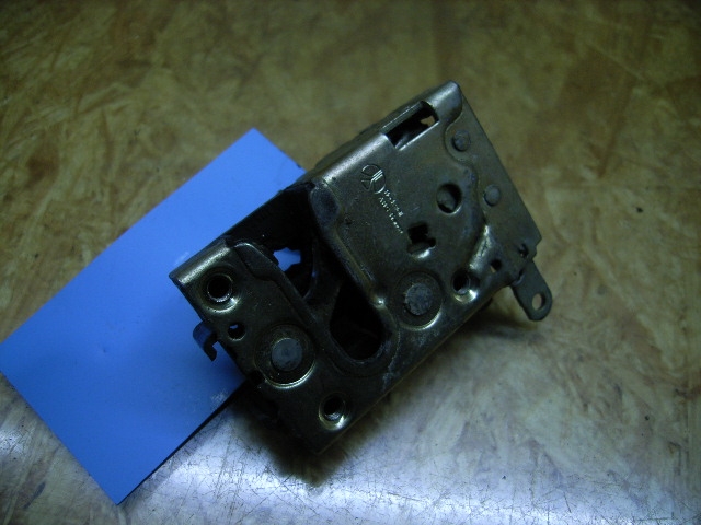

da hast du nur diesen bolzen den du mit einem torx rausdrehen kannst und das wars. und in der falle wo dieser bolzen einschnappt ist ein loch welches in die tür reingeht wo bequem dieser torx schraubendreher durchpasst und du die somit lösen kannst aber ich glaube nicht das es ohne gebrochene finger klappen wird :) also möchte ich das auch nicht versuchen aber es sieht so aus als könne man das so machen

Beitrag von Looser667 » Sa 15.09.12 20:10
hier nochmal ein paar bilder dazu:
hier das schloss auf dem man das loch in der falle sieht.
und hier der bolzen der in der b-säule ist.

Gentsai hat geschrieben:Wie soll ich denn sonst an die Schrauben rankommen, um das Schloss auszubauen? Geht eben nur bei offener Tür :D
ach so, ich hatte verstanden du hast das schloß bereits vor dir liegen und suchst nach einer lösung dieses zu öffnen.
du mußt eben irgendwie mit einer chinesischen hand versuchen den entriegelungsmechanismus zu betätigen, ist das nicht die stange mit der nummer 6 oder 8?
wenn das auch nicht klappt hilft wohl nur die flex :floet:
