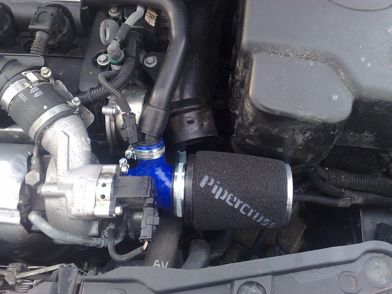

Diese Frage stelle ich mir auch immer wieder. Mein Wagen hat inzwischen 96.000 auf der Uhr und er läuft. Ölverbrauch 1L auf 10.000 km, Spritverbrauch liegt momentan bei 10,6L auf 100 km (gemessen auf den letzten 6.000 km, aber der Wagen kann auch anders :engel: ) Seit ca. 1,5 Jahren habe ich die FP-Box (ca. 50.000 km) im Motorraum stecken. Motorleistung ca. 193 Ps und 300 Nm. Das Luft-Filter-Gedöns wurde von mir entfernt und durch einen Pilz auf dem Turbo ersetzt.

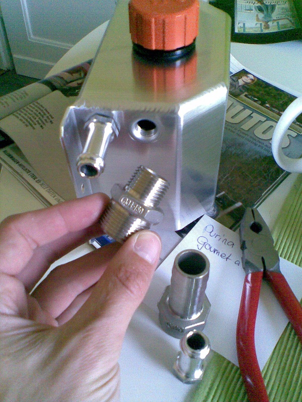

Die nächste Vorsorge-Massnahme (sicher ist sicher) ist ein Oil-Catch-Tank (OCT) zwischen Kurbelwellen-Entlüftung und Frischluft-Ansaugung. Danach kommt noch eine Motor-Innenreinigung....wie??? weiß ich noch nicht. Aber dafür habe ich nette Kollegen/Freunde in einem anderen Forum :daumenhoch:
OCT ... wird nächste Woche eingebaut
