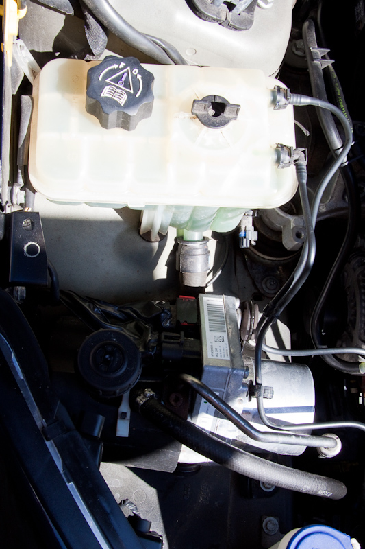

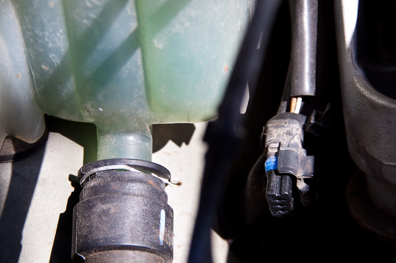

ich habe mal 2 Bilder der Umbebung um den Wasserausgleichsbehälter angefügt. Da ist auch ein Stecker in der Nähe, allerdings hat der 3 Pins, wenn ich da die Kappe entferne. Das Zusatzkabel, welches ich hier herumliegen habe, hat nur 2 Pins.

bei mir sieh der stecker glaub ich auch so aus.
wofür soll der gut sein?

Mein Actia-Interface habe ich über die Bucht in China gekauft, ist hier auch ein paar Beiträge vorher zu lesen. Wenn ich mit dem Actia-Interface auslesen möchte, kann ich entweder einen Standard-OBD2-Stecker oder diesen 2-poligen Flachstecker nehmen. Für den Flachstecker wäre diese 3-polige Buchse im Motorraum nahe des Kühlwasserbehälters nicht passend.

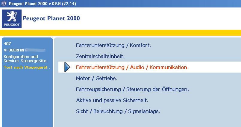

Wie komme ich an die Einstellungen der Geräte? Ich kann die gesamte Motorelektronik mit Diag2000 durchgucken und mir die Werte ausgeben lassen, ebenso von der Servolenkung etc., aber ich komme eben nicht an die Einstellungen wie z.B.Fahrerunterstützung oder Audio-Eingänge (die am Radio, kann man separat freischalten lassen, um externe Signalquellen über das Radio zu hören). Die Audio-Eingänge funktionierten ja vorher auch nicht, ebenso wurde bei mir mal das nachträglich eingesetzte Farbdisplay freigeschaltet. Das alles muss ja mit dem Actia möglich sein.

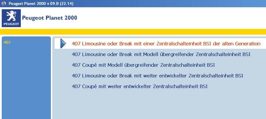

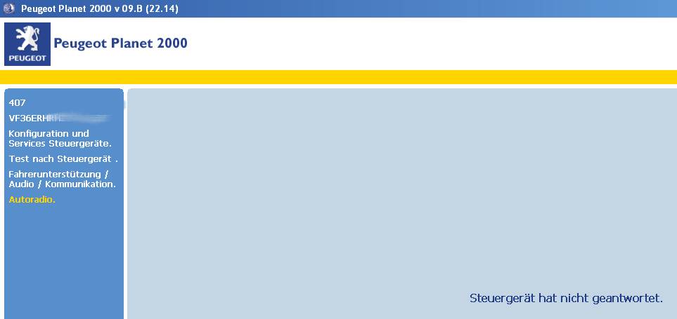

hehe... ich hatte hier (http://i8t.de/09e5erlm) schon einmal beschrieben, wie das genau aussieht, habe aber jetzt noch einmal ein paar Screenshots des Verlaufs erstellt. Ich habe hier testweise probiert, das Autoradio zu konfigurieren:
Hier sind nur 3 Bilder erlaubt, PDF kann man nicht hochladen, also wird es bei diesen 3 Bildern blieben. Sooo viel ist darauf jedoch nicht zu sehen.

Genau das kommt bei meinem 206 HDI SW auch, Steuergerät hat nicht geantwortet.
Nur halt beim Steruergerät aktive und passive Sicherheit sowie Servopumpe.
Komme da auch irgendwie nicht weiter, habe jetzt auch schon mit div. updats versucht, aber noch kein Erfolg erzielt.
Das manuelle anwählen bringt auch keine erfolge, also ich komme in die Steuergeräte überhaupt nicht rein.
