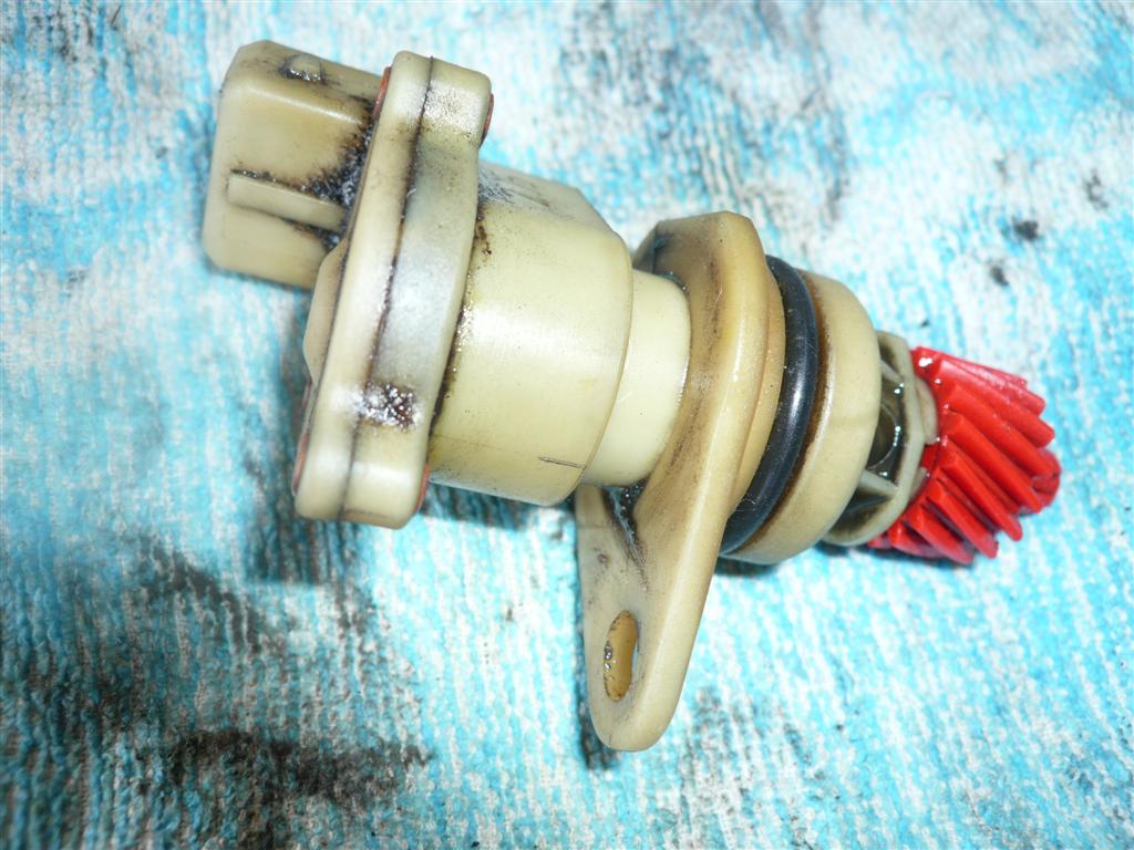

hab gerade das gleiche Problem, dass mein Tachoantrieb offenbar kaputt ist. Ich hab nen 1,4l 306 Bj 95 mit Tachowelle. Von Hand lässt sich die Welle drehen, nur vom Getriebe/Geber wird sie nicht angetrieben. Also bei meiner Probefahrt hat sich die Welle zumindest nicht gemuckt.
Kann man den Antrieb von der Welle einfach ausbauen, oder muß man da vorher das Getriebeöl ablassen? Das rote Ding am Antrieb auf dem Foto sitzt da wahrscheinlich nur lose drauf, oder?

Wie du schon selbst erkannt hast, hast du eine Welle und nicht wie am Foto zu sehen ist mit dem Geber!
Das Teil bei dir welches von oben ins Diff-Gehäuse montiert ist bekommt man raus ohne das öl abzulassen.... geh mal davon aus das deine Tachowelle gebrochen ist und somit der Tacho immer tot ist??

jo anstelle des Impulsgebers hab ich die Welle, aber den Stecker oben drauf hab ich auch.
Ich hab die Welle schon geprüft, wenn man sie von Hand dreht, dann dreht sie sich oben im Tacho auch. Daher ist sie wohl noch in Ordnung. Nur wenn man sie ins Getriebe steckt und fährt, dreht sie sich nicht.
Muß man den Stecker denn auch tauschen, oder reicht das Ritzel? Soweit ich das sehe, wird der Stecker (also das weißliche Teil) immer einzeln ohne Ritzel verkauft..

Habe das Problem auch gehabt .Bei mir war der Geber defekt.Beim Freundlichen ca 100,00€ bei dem hier nur 30,00(http://www.pkwteile.de/autoteile/peugeo ... n3-n5/5626)
Teile sind gut und preiswert.
