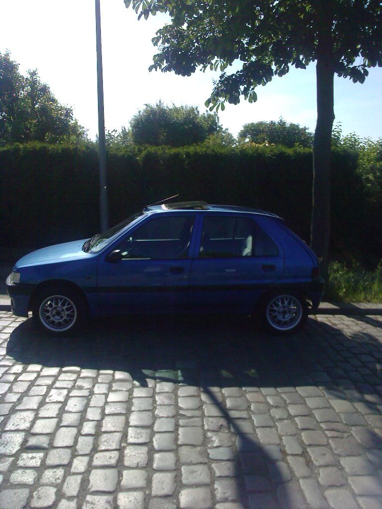

Jo, das stand auch im Mängelbericht. Dass zu wenig Abstand zu den Radkasteninnenseiten UND Außenseiten ist. Das macht mir ja Kopfschmerzen, wenn die Räder wieder gerade sind, sind sie ja noch näher an der Außenkante....Hmm, naja mal sehen. Ich wollte eigentlich direkt bei Peugeot vorbeischauen, damit die sich das mal angucken, aber Peugeot hat scheinbar bei Mercedes abgeluchst. Kein Anzugträger - keine Bedienung. Und somit verschwand ich nach 20 Minuten wieder wortlos.

Die Achse hat noch kein Spiel in den Lagern. Aber kann es sein, dass dias Achsrohr manchmal verbogen ist?
Leg mal nen grades Eisenstück inen an den Träger und guck, ob da nen Luftspalt ist. Und wenn das Rad innen UND außen keinen Platz hat, ist der Radkasten auch schon etwas eingedrückt, oder eben bei der Reperatur des Radlaufs innen wurde zu viel Material aufgetragen. Manche fahren im 106 soger 8J und haben das eingetragen.

Ich musst bei meinem 106 Sport Phase 2 mit den Orginalen Peugeot Boreal 195/45 15 ... ET18 5,5 auch Spuplatten draufsetzen.
Wenn man 2 Personen hinten mitgenommen hat, scheuerte es im Radkasten wie verrückt.
Fand Ich schon ziemlich ungewöhnlich da es ja die Orginalen Felgen sind. :gruebel:

Soo, hab die Dinger heute endlich eingetragen bekommen. Hat mich ingesamt 103,30 Euro bei der Dekra gekostet, mehr als die Felgen samt Reifen gekostet haben:D Wir haben nix an der Achse gemacht, sondern einfach den Radkasten innen rechts eingedrückt und außen links etwas hochgezogen und dann mit 2 Fettsäcken hinten probiert und es schien nicht mehr zu schleifen:D

Jo, die 175/60/R14 sind meines Wissens aber auch ab Werk für den 106 zugelassen und montiert, steht sogar in meinem Handbuch. Desweiteren habe ich die Dinger mittlerweile eingetragen bekommen. Rechts hinten musste der Radkasten innen eingedrückt werden und links hinten außen etwas ausgeschnitten werden.
