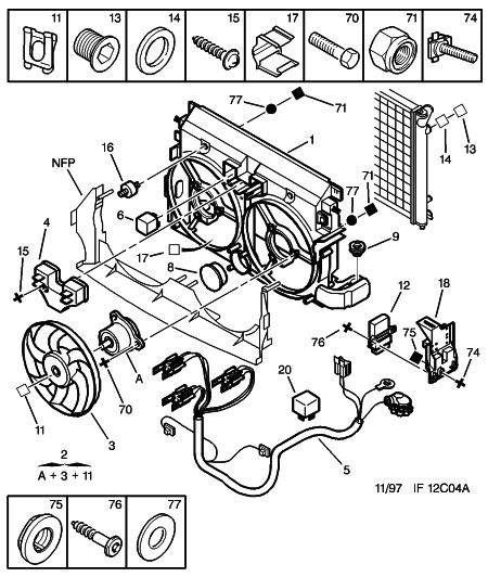

moin,
es gibt noch ein bauteil im radkasten hinter der radhausverkleidung fahrerseite, auf dem bild die nr. 12.
ferner prüfe mal die kabel die vom kühlerlüfter abgehen, da geht unter anderem ein massekabel auch zum vorderen radkasten (unter der batterie), hier kommt es schon mal zu kontaktproblemen da sie aufs lackierte blech geschraubt sind und von der unterseite feuchtigkeit für rostende schrauben sorgt.

Ok also wenn ich das jetzt richtig verstanden habe, it ein Massekabel unter der Batterie?Werde dort mal nachschauen............das Teil Nr.12 ist das sogenannte Steuerteil????????

mhm, also Massepunkte sind in Ordnung :traurig: ..........der unter dem Batteriekasten auch. Der andere war in Ordnung, zumal das Kabel (Kabelstrang zum Lüfter) uch gewechselt ist. Was sind das für 3 Schalter am Thermostatgehäuse (blau, braun und grün) Welchen soll ich wechseln und wo bekomm ich die denn? Hab ich noch ne Kontrollmöglichkeit durch Überbrücken? :gruebel: :gruebel: :gruebel:

hatte gleiches Problem. Habe ein elektonic teil ausgetauscht das sich unterm vorderen linkem rad befindet. Dazu musst du den plastik radkasten abschrauben. Es ist ein kleines schwarzes teil so um die 8x6 cm. Hatt mich gebraucht cca. 40 EUR gekostet.
Ich hoffe das ich geholfen habe.
