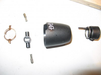

![Bauteile.JPG (192.71 KiB) 1836 mal betrachtet Bauteile.JPG](./download/file.php?id=1441&t=1&sid=d321ca37d64beaf60fd0ac1403973c1e)
- Bild 2: Hier sind alle Bauteil mal dargestellt

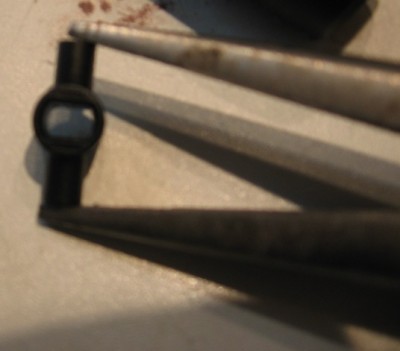

![Hebel.JPG (177.03 KiB) 1836 mal betrachtet Hebel.JPG](./download/file.php?id=1440&t=1&sid=d321ca37d64beaf60fd0ac1403973c1e)
- Bild 1: Nachdem die Kappe mit einem kleinen Schraubendreher oder Messer vorsichtig von beiden Seiten herausgehebelt wurde, kommt ein kleiner Spreitzbolzen zum Vorschein. Diesen mit einer Spitzzange zusammendrücken und die Drehkappe vorsichtig vom Hebel ziehen.

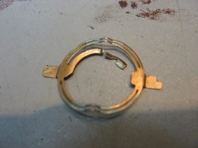

![Ring gebrochen.JPG (223.76 KiB) 1835 mal betrachtet Ring gebrochen.JPG](./download/file.php?id=1445&t=1&sid=d321ca37d64beaf60fd0ac1403973c1e)
- Bild 6:
So, hier brauche ich nochmal Eure Hilfe. So wie es aussieht, gehört nach der Bruchstelle und der Einbaulage das abgebrochene Teil dort hin.
Kann das jemand bestätigen?

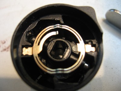

![Einbau Ring.JPG (210.36 KiB) 1835 mal betrachtet Einbau Ring.JPG](./download/file.php?id=1444&t=1&sid=d321ca37d64beaf60fd0ac1403973c1e)
- Bild 5:
Jemand hatte gefragt, wie der Ring in Position gehalten wird. In der Kappe sind kleine Aussparungen und sokleine Haltenasen. Der Ring hat an einer Seite an einer Lasche so eine kleine Ecke drin, diese muß in die Seite wo auch die Ecke in der Kappe ist. Im Bild hier rechts zu sehen. Vorsichtig mit einer Pinzette die beiden Laschen unter die Haltenasen fädeln.

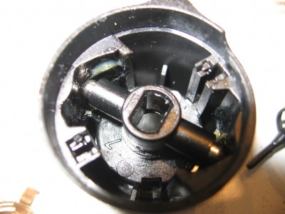

![Sperrklinke Einbau.JPG (248.57 KiB) 1835 mal betrachtet Sperrklinke Einbau.JPG](./download/file.php?id=1443&t=1&sid=d321ca37d64beaf60fd0ac1403973c1e)
- Bild 4:
Einbau der Sperrklinken in der Drehkappe. Der Bolzen sollte ein Gleichteil sein und von beiden Seiten aus passen, also es ist egal, wie rum man ihn einbaut.
