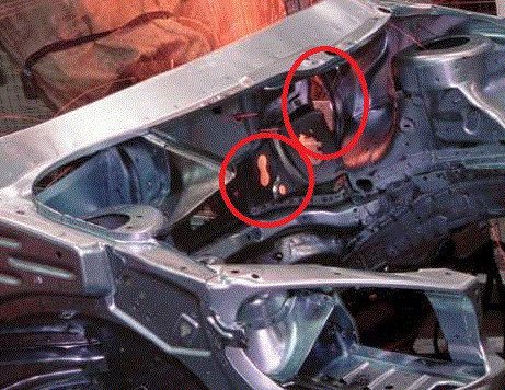

von soldier1 » Sa 11.06.11 13:11
Stromkabel für die Endstufe solltest du dir einen Blindstopfen an der Motorwand (Motoraum Auf höhe A Saüle suchen) am besten gleich auf der Fahrerseite da das Kabel beim Fahrereinstieg weiterlaufen sollte, unter der Verkleidung.
- Unbenannt.gif (81.03 KiB) 2054 mal betrachtet
Du verwendest ISO Adapter ? wenn Ja dann schau dir mal die Pinbelegung an hab in nem anderer threat gelesen das genau bei gelb und rotem Kabel eines vom Iso falsch, im bezug auf Pug belegung gesteckt war.
