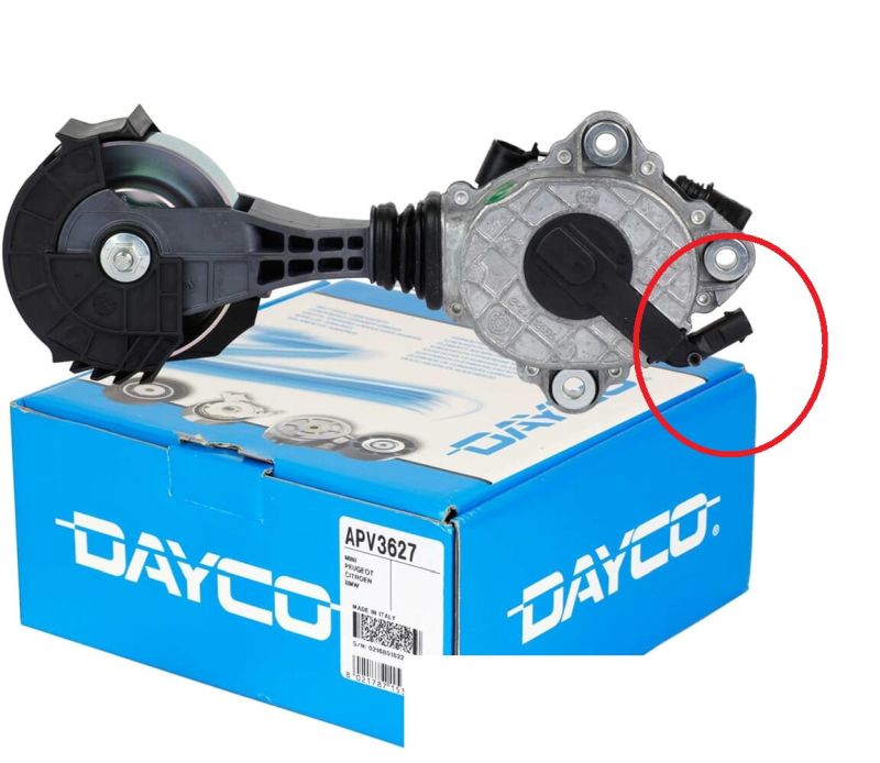

Ist das nicht der Motor von BMW mit dieser komischen elektrischen Wasserpumpenantrieb oben? hatte mein kumpel, das Ding hatte nicht mehr richtig angetrieben(durchgerutscht oder zu wenig Andruckskraft,zu heiß geworden, Motorschaden, kopfdichtung raus! wenn es Elektrisch mehrer komische Fehler auftauchen, könnte auch ein Masse Problem sein, hatte schon alle möglichen komische kombinationen nur durch Massefehler!

Ja genau, nachdem Motto mehrere Wege führen nach Rom, äh zum Motorschaden.
Mein Patienten befindet sich auch in den Endphase, der 207 ist eigentlich ein sonst echt gutes Auto wenn dieser Motor nicht wäre.

von Experte » Do 20.02.25 02:27
kann ich auch nicht Vertehen dass man so ein Antrieb verbaut!

Ja die ganzen Minis der R55-R61 Baureihe sind ja auch von betroffen.

von Experte » Fr 21.02.25 01:08
Hier einBild, damit man es mal gesehen hat.
