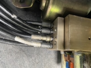

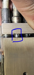

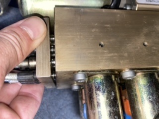

Die Platte auf dem Foto lässt sich zwar mithilfe von Imbusschrauben lockern, jedoch nur einen minimalen Spalt weit öffnen, sodass ich die Ringe nicht entfernen kann
- E92DC086-3A0F-4610-8199-487102409CBB.jpeg (20.34 KiB) 5222 mal betrachtet
- DB51CAAE-9CD2-400C-9715-1BD92AFCD88A.jpeg (27.88 KiB) 5222 mal betrachtet
- EED0A4E3-9FC8-4E84-A9F9-218FDE236F4F.jpeg (26.2 KiB) 5222 mal betrachtet
Ich habe sorge, bei noch kräftigeren ziehen die Pumpe zu zerstören
