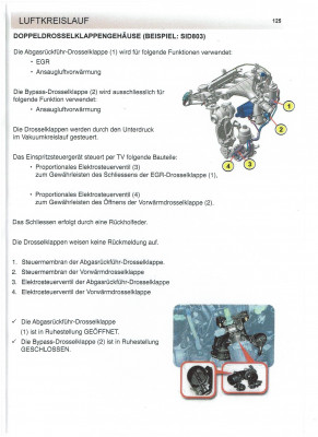

Bevor ich da eines Tausche würde ich nur gern wissen für was die Umgehungsklappe ist.
Version 23

Hast Du denn mal nachgesehen, wohin der Anschluss der Klappe geht?

Ist Siemens SID 803 verbaut?

Wenn du die Unterdruckschläuche meinst ja hab ich da ich alle gewechselt habe.
Und was ist Simens Sid803 🤨😁

Steht auf dem Motorsteuergerät.

Ok danke, schau ich heute nach und wenns so wäre? Lg

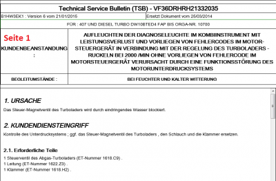

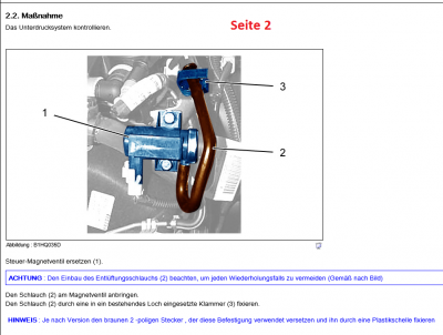

Rolf-CH
Politessen-Verehrer
Beiträge: 1327
Land: Schweiz
Re: Leistung fehlt Peugeot 407
Beitrag von Rolf-CH » So 07.03.21 16:55
