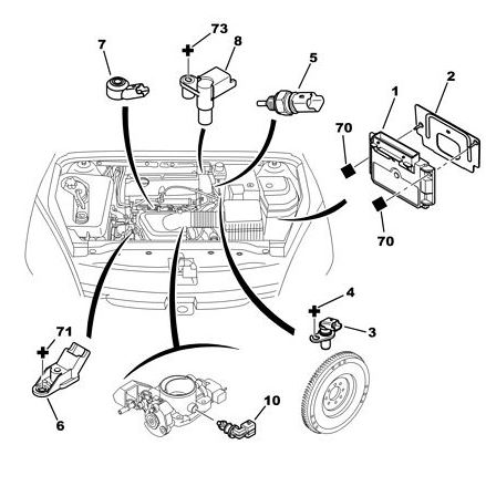

3 ist KW-Sensor (Mittig oben auf dem Getriebe, direkt an der Seite vom Motor)
8 ist der Nockenwellensensor
