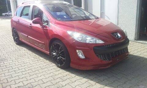

18"x8 ET25 von Dotz. 225/40 sind da echt gut.

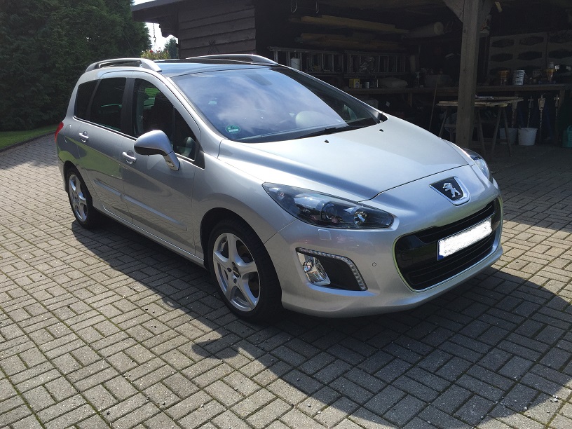

von oeppel » Do 27.08.15 11:00
Bei mir sind es jetzt vorerst nur 17" geworden bis mir vllt. irgendwann ein guten Angebot für 18" ins Auge springt
Aber macht das Auto jedenfalls auch schon viel attraktiver als die 16" Peugeot Alus.
Vielen Dank soweit!

von schmidty » Do 27.08.15 21:14
Ich habe auch die Dotz Rapier in 8x18, allerdings mit 214/40 und einer ET10, steht auch der 308 drin
