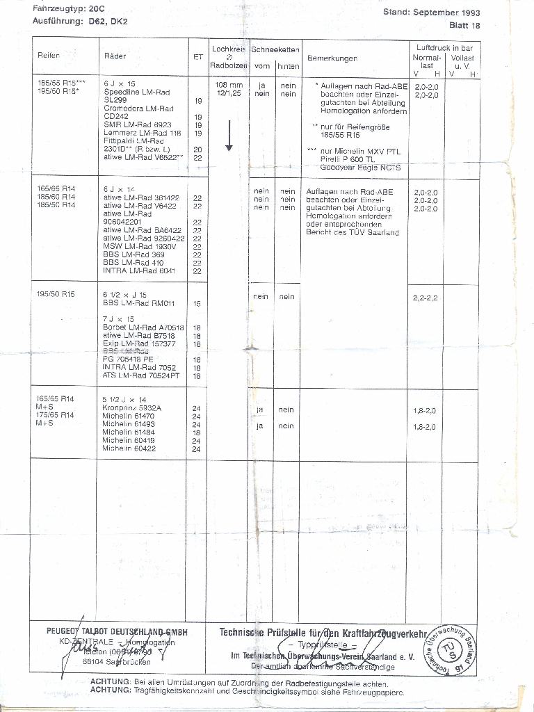

solange was findest (eventuell auf 306 gemünzt) wo die traglast ersichtlich ist langt das zu ner eintragung zur not mit nem vergleichsgutachten einer felge mit den gleichen abmessungen.
vielleicht bringt dir das auch was...
205 rad reifen
Speedline SL 299 195er.pdf
(148.01 KiB) 248-mal heruntergeladen
