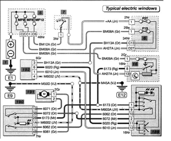

klingt für mich eher nach den kontakten im fensterheber....wenn die gar keine / nur sporadische funktion hätten, würde ich auch auf kabelbruch tippen.
die automatische komplett hoch-oder runterfahrfunktion (
) funktioniert bei meinem auch nicht immer beim 1. drücken und ich habe definitiv keinen kabelbruch, da ich die tür letzthin erst ausgebaut hatte (das problem bestand vorher) und die kabel kontrolliert habe.
im englischen 406 coupe forum sind die kontakte bei sowas auch ein bekannter auslöser...musste die schalter auseinandernehmen und reinigen, da reicht schon ein tropfen wasser dass die blättchen im inneren oxidieren oder en bissl dreck dass kontaktprobleme auftreten.
