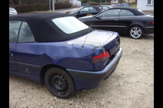

Also ich hab jetzt mal ein Bild reingestellt von dem Schaden das einzigste was da etwas abbekommen hätte können währ die Achse hinten oder.
Also ich arbeite bei einer freien Werkstatt die aber seit etlichen Jahren Peugeot Service-Vertragspartner ist, der ganze Laden gehört meinem Schwager seinem Vater und wir arbeiten da auch alle zusammen. Das Spenderfahrzeug würde gleich bei mir um die Ecke stehen und mein Hagelschaden auf Motorhaube und Heckklappe währ dann auch gleich erledigt! Das Fahrzeug könnte ich dann ja noch schlachten und damit wieder Kohle rein holen zudem den alten Motor alte Achse und so weiter verkaufen.
Was meint ihr?
Vielen dank schonmal und schönen Feiertag noch

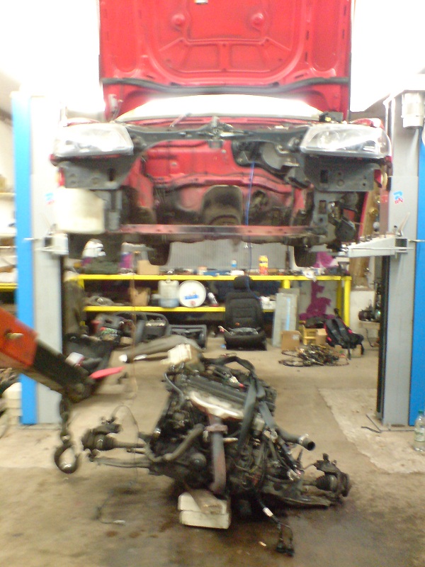

Mein Tipp zum Umbau:
Komplette Vorrderachse mit Hilfsrahmen und Stoßdämpfern nach unten ablassen. Dafür den Kabelbaum vom Motor in der Nähe vom Abschlepphaken trennen (Schraubverbindung) die Sachen wie Kühler und Auspuff sind klar, ebenso Spritzufuhr und Massekabel, kommen auch ab. Dann kannst auch schon fast den ganzen Bock rüber setzen.
2 Bühnen nebeneinander sind optimal. Da ersparst du dir das herumrangieren und wuppen von Karosserie oder Motor.
