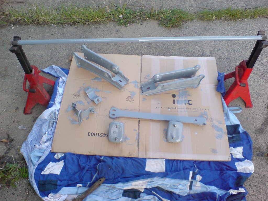

So. Hier mal ein kleines Update.
Die Wartezeit wurde mit dem entrosten und streichen von Klein-und Achsteilen gut überbrückt.
Gelle, Hardhirn :troest: ?

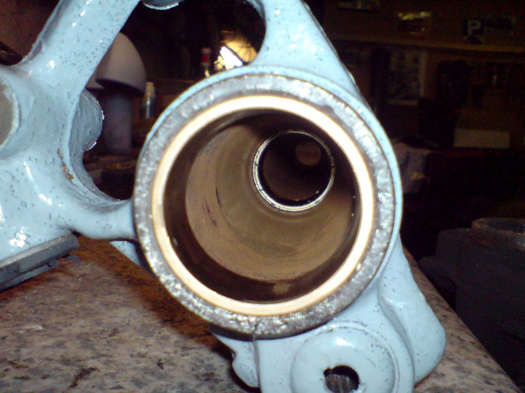

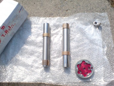

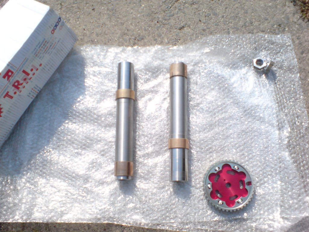

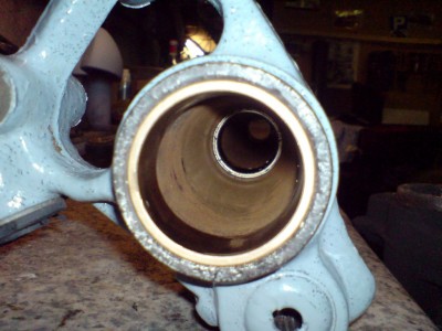

Post aus Frankreich ! :lachkreisch:
Die Buchsen paßten problemlos, die neuen Achszapfen lassen wir einpressen, da uns dafür echt das Werkzeug fehlt.
Bis demnächst! :bier:

The Cleaner hat geschrieben: Post aus Frankreich ! :lachkreisch:
hmmmmmmmmm...
die bolzen sehen aber ned wirklich hart aus.
die serienbolzen und GUTE zubehörbolzen sind gehärtet.
die auf dem bild sind einfache drehteile.
da wüde ich jetzt keine allzu grossen erwartungen in die langbigkeit stecken.
p.s. zum einpressen brauchst lediglich ne handelsübliche hydraulikpresse wie sie in jeder werkstatt im eck steht (um radlager einzupressen z.b.) musst nur auf die einpresstiefe achten (*ggg* hier ist das wort endlich mal richtig angebracht)

was soll denn das mit den bronzelagern ?! :nixkapier:
so kann man aus einem sehr guten system auch ein mittelmässiges machen.

Beitrag von InformatiX » Mo 19.09.11 22:36
dsa sind doch diese bolzen mit integriertem bronzelager...
angeblich vieel besser denn die alte nadellager-technik..
naja.. nichts genaues weiss man nicht.

[quote]die bolzen sehen aber ned wirklich hart aus./quote]
:gruebel:
hab bei mir vor ein paar wochen originale bolzen rein-getruselt,
die sahen im grunde farblich genau so aus... :augenroll:
...oder haben mir meine Augen einen streich gespielt? :D
wenn ja würd ich die gern mal im vergleich sehen!
