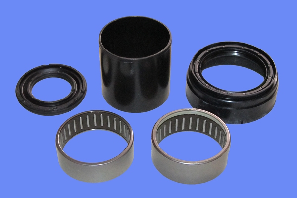

Und das die Nadellager, das ist der Satz für eine Seite
