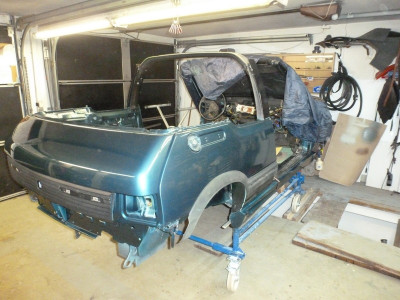

von abralon » Mo 13.05.24 11:34
kurzer Zwischenstand:
Unfallschaden beseitigt
Rest wird neu restauriert
![Hr.JPG (199.18 KiB) 1393 mal betrachtet Hr.JPG](./download/file.php?id=11870&t=1&sid=e3ee919fcb6567ba0887994cf598303a)
Was nicht mit einem Hammer und Schweißbrenner zu reparieren ist, ist eine elektrisches Problem
![wall_banging :wall_banging:](./images/smilies/icon_banging.gif)

von obelix » Mo 13.05.24 13:49
Ich bin restlos sprachlos:-)
Goil!

von 205cti » Mo 13.05.24 14:48
![lach.gif :lach:](./images/smilies/2006_lach.gif)
Wieso wundert mich das nicht. Aber ich bin beigeistert.
Typen wie du es einer bist, die wachsen nicht auf den Bäumen. Das sind ausnahmen und die sterben irgendwann (in eurem Fall in ferner Zukunft) aus. Die nachwachsenden Generationen werden irgendwann mit 2 linken Händen und 10 Daumen auf diese Welt kommen.
Das mag ja zum Handy-Daddeln reichen aber mit Sicherheit nicht sowas wieder zu richten.
Jetzt noch nen Endspurt und dann geht die Saison auch für euch los.
Grüßle Holger

von Horst B » Mo 13.05.24 16:28
Goil wird´s erst, wenn man die gesamte Doku zum Wiederaufbau sieht...
Helmut, meine Gratulation!

von obelix » Mo 13.05.24 18:14
Horst B hat geschrieben: ↑Mo 13.05.24 16:28
Gibt's das? Dann hoff ich mal, dass Helmut die hier auch auch öffentlich zeigt.

von abralon » Di 14.05.24 07:34
Kann man machen, mit Bildern in dieser Reihenfolge:
1. Stufe: Vermessen (anhand von 2 Referenz Fahrzeugen) und Ausbau aller angebauter Teile
Zwischenstufe: Ersatzteilbeschaffung zum Teil auch von einem Referenz Fahrzeug, und Erstellung von Schablonen und Haltewerkstücken für den Richtsatz.
2. Stufe: Richten mit Dozer und verschiedener Pressen
3. Stufe: Ausbau der beschädigten Karosserieteile
Zwischenstufe: Herrichten und Grundieren der ausgebauten Karosserieteilen vom Reverenz Fahrzeug
4. Stufe: Einbau der neu hergerichtenten Karosserieteilen plus neues Seitenteil.
5. Stufe: Schweißnähten grundieren und abdichten.
6. Stufe: Steinschlagschutz an verschiedenen Stellen auftragen
7.Stufe: Radkästen, Kofferdeckel und vorhandene Inneräum lackieren
8. Stufe: Heck inklusive Kofferdeckel und verschiedene Innenraumteile komplet lackieren
9. Stufe: Anbauteile wie Stoßstangen Spoiler et cetera lackieren
10. Stufe: Fahrzeug komplettieren
das war der Plan.
Dann kam der Gedanke an eine von mir aus gesehene Restauration
Unterboden und vordere Radkästen entrosten Lackieren
Servolenkung und Ölwanne abdichten
Kofferaum erweiterung (Wert und Werkzeugfach)
Verlegung Kraftstoffilter ( vorhandenen Leerraum) erweitern und nutzen
Elektrik neu verlegen
Und verschiedenes mehr
