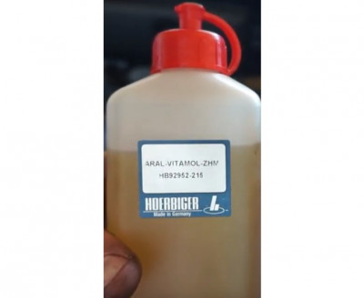

Also ich habe mal nachgeschaut, der Behälter ist nur halb voll und schmutzig.
Hat vielleicht noch jemand ein Fläschchen Öl zu Hause
Das er los werden will oder kann mir genau sagen welches Öl?
Viele Grüße und danke.
cc franky
- Kanaldeckelumfahrer
- Beiträge: 133
- Registriert: Mo 30.08.21 12:35
von cc franky » Di 22.03.22 09:43
ARAL Vitamol ZHM
![Hydrauliköl.jpg (27.28 KiB) 2578 mal betrachtet Hydrauliköl.jpg](./download/file.php?id=11120&t=1&sid=e70f92ce941211ca1206039145131b80)
206 CC 2,0 S16
