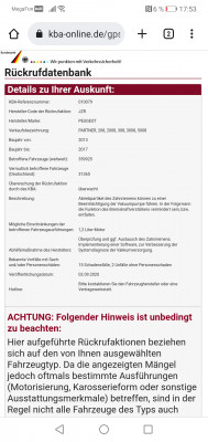

Es gibt einen Rückruf, der bezieht sich eben auf die 1.2l Puretech Reihe, ich weiß jetzt nicht wann die Umstellung auf den neuen Riemen stattfand.
Du hast einen im Öl schwimmenden zahnrimmen der sich im Öl auflöst.
Software updates des Steuergeräte ist auf dem neusten Stand? (bringt manchmal Wunder)
![Screenshot_20220212_175341_com.android.chrome.jpg (560.17 KiB) 1374 mal betrachtet Screenshot_20220212_175341_com.android.chrome.jpg](./download/file.php?id=11071&t=1&sid=2ccc011859eda3ab2020a152ba8aa870)
