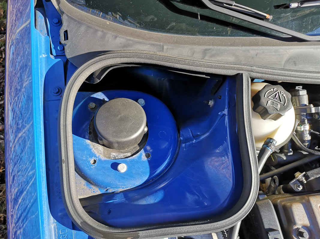

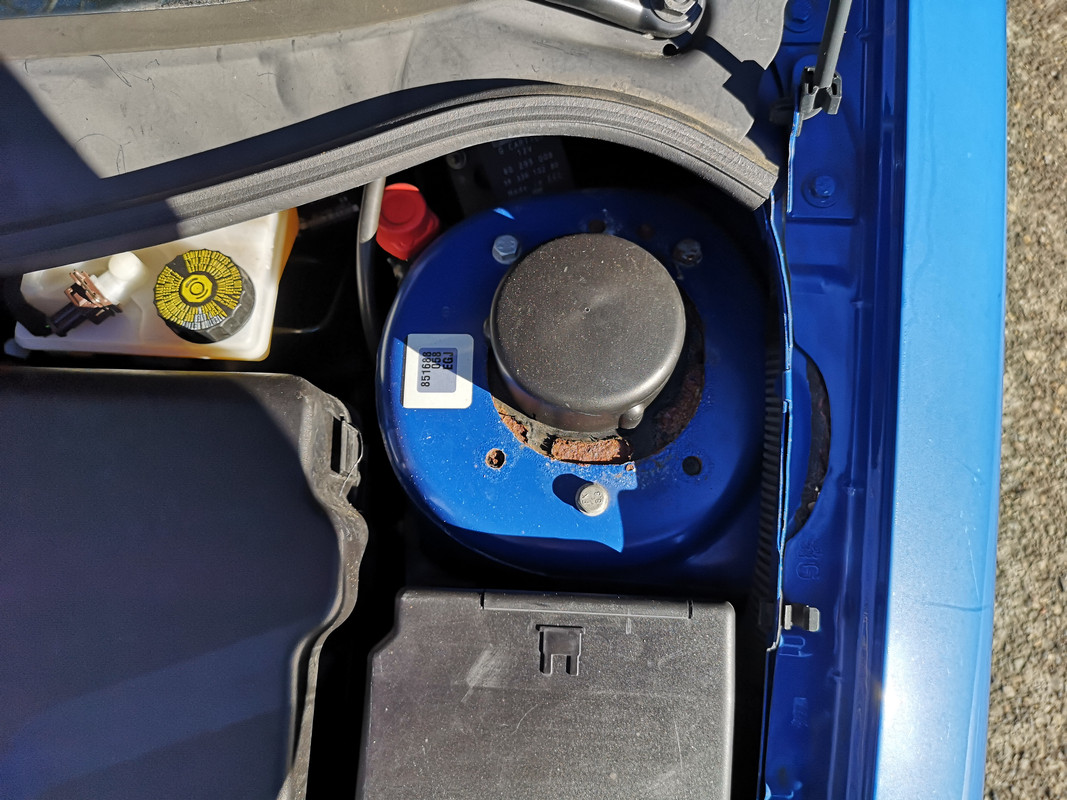

Hallo
Beim Federdom an der Fahrerseite hat es wenig Rost, muss ich mich da sorgen machen? Auf der Beifahrerseite ist Rostfrei.

Mach Dir keine Sorgen.
Bis dieser Teller durchgerostet ist, vergeht eine seeeehr lange Zeit.

Dann bin ich beruhigt.
Kann ich es lassen wie es ist oder soll ich rostumwandler drauf machen?

Rostumwandler schadet nie.
Und deckt das schrecklich anzusehende etwas ab.

Dann werd ich es mit Rostumwandler behandeln. Verzögert der Rostumwandler das Rosten wirklich?

Und ob, wird anschließend Natogold.

Ich bin kein Freund von Rostumwandler, gerade an den Domlagern sitz der Rost auch im nicht sichtbaren bereich, ich würde Fluidfilm AS-R nutzen das kriecht auch unter das Blech.

Kann ich fluidfilm einfach nur aufs Rost Sprayen oder muss ich da was vorbehandeln?
Könnte ich das auch für die Hohlräume nutzen?

Einfach draufsprühen geht auch, aber wenn man hinkommt isses besser man beseitigt das lose zeug, Hohlräume gehn auch wo es nix bringt is im bereich wo Spritzwasser hinkommt, unbedingt sparsam verwenden sonst läuft dir das was zuviel is weg, jetzt im Winter schadet es nicht die Dose zumindest auf Raumtemperatur zu erwärmen.

Also für die Achsen wäre demfall nicht geeignet?
Würde es in die Hohlräume spitzen.
