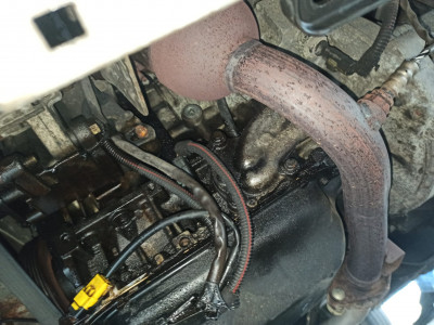

Hallo
Ich bin neu hier und finde das forum klasse.
Ich habe natürlich auch ein Problem mit meinem Löwen
Auf der rechten Seite ölverlust die zkd kann ich ausschließen
Es ist ein 1,1l 60 PS Motor
Vielleicht hatte schon jemand das Problem
Gruß und schönen 4.Advent siggi

Deftig.
Ich würde erst einmal den Motor absolut sauber reinigen, danach kurze Zeit später herausfinden, woher die Undichtheit kommt.
Von oben nichts feststellbar?
Du weisst, dass gerade bei diesem Motor die ZKD Zahnriemenseitig öfters Undicht ist.

Ja ich werde ihn mal richtig sauber machen
Hab noch mal geschaut aber um der zkd ist alles trocken
Auch kein Öl im kühlwasser und kein Wasser im Öl

von obelix » Mo 20.12.21 12:45
Siegfried hat geschrieben: ↑Mo 20.12.21 11:55
DAs wäre ja auch kein Indiz. Wenn die Dichtung nicht innen zwischen den Kanälen durch ist, wird sich da auch keine Emulsion bilden. Und bei nem inneren Defekt bildet sich auch aussen kein Ölfilm. Zu 99% ist die KD aber vorn rechts undicht, wie schon geschrieben wurde. Alte TU-Krankheit.

von TU5JP » Mo 20.12.21 14:47
Tippe auch auf diese Stelle, da läuft ja ein dicker Ölkanal durch.
Bei den älteren TU würde noch der O-Ring am Zündverteiler in Frage kommen, wie das bei
der ruhenden Zündung ist, weiß ich leider nicht.

von Siegfried » Mo 20.12.21 16:14
Ok werd ihn mal in die Werkstatt bringen und mal sehen was dabei rauskommt
Sobald ich es weiß melde ich mich
Danke für eure Antworten

Hi wollte mal eine Rückmeldung geben war heute in der Werkstatt der Fehler war simmerring Kurbelwelle war defekt

von Emma65 » Di 21.12.21 21:51
Glaube ich nicht. Dazu ist die Riemenscheibe und der Keilriemen zu trocken auf dem Bild.
