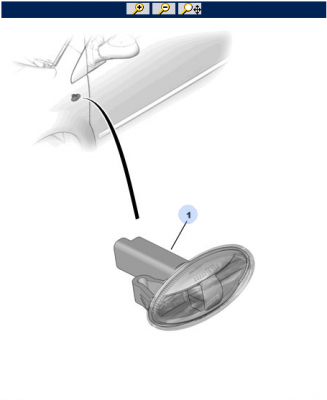

Moin. Wie kriege ich die Seitenblinker raus ?
Danke für Antworten Wolf

zur Seite schieben und rausholen. Wenn Du bedenken hast was abzubrechen, Radhausverkleidung lösen und von hinten rausdrücken.

Danke hat geklappt
