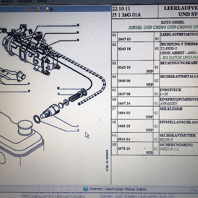

Hallo und Gruss.Ich habe seit einem halben Jahr ein Peugoet J5 2,5 TD 95 Ps.Der Motor war defekt und der Zylinderkopf musste gemacht werden.Nun meine Frage.An der Seite wo die Düsen sind,etwas unterhalb sitzt ein Mechanischer Fühler der eingeschraubt ist.Der Fühler ist ziemlich dick,rund hinten einen Sechskant.Aus der Mitte hinten kommt ein Drahtseilzug heraus.Das Problem,an dem Fühler ist das Gewinde sehr schlecht da es Alu ist und nur noch ca 3 Gewindegänge da sind.Ich würe ja gerne einen neuen reinmachen aber ich suche schon im Internet seit 2 Wochen und finde das Teil nicht.Kannst du mir vielleicht helfen wo ich so einen Fühler bekomme.Schon mal vielen Dank,Gruss Franz

Eventuell steht auf dem Teil der Hersteller und/oder die Teilenummer. Damit würde ich auf die Suche gehen.

Ich vermute, das ist das "Dehnelement" zur Leerlaufanhebung beim Kaltstart - Kabel zur Einspritzpumpe. Das habe ich beim 505 TD auch schon einmal gebraucht, allerdings ist wieder das alte ohne Funktion drinnen. Es passt auch von späteren Dieselmotoren (XUD), allerdings kürzeres Gewinde, wenn ich nicht irre. Ich hab grad beim Löwendoctor geschaut, da gibts ein Dehnelement 14 08 72 - keine Garantie, ob das das Richtige ist...

Ist es Nummer 1?
