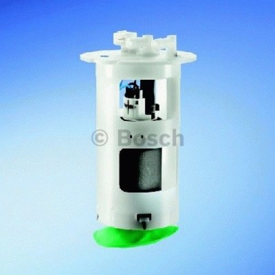

Ich habe nun für 6 Wochen eine Halle und habe begonnen die lange Liste an Dingen, die es zu reparieren gilt abzuarbeiten. Angefangen habe ich mit den Bremsen/Bremsleitungen. Gestern Abend habe ich den ersten Startversuch gemacht und dabei ist mir aufgefallen, dass die Pumpe am Förderstutzen einen Haarriss hat, aus dem es munter herausspritzt. Bei der Suche nach einen neuen Pumpe ist mir aufgefallen, dass die Pumpe offensichtlich aus zwei Teilen, nämlich der Pumpe selbst und dem Kunststoffkäfig mit den Stutzen und dem Anschluss für die Stecker besteht (siehe Bild).
Bevor ich nun die ganze Pumpe tausche, habe ich mehrere Fragen. 1. Kann ich die Pumpe ausbauen, ohne dafür den ganzen Tank wieder auszubauen (bitte sagt „ja“)? Kann ich die Pumpe ggf. mit einem anderen Kunststoffteil kombinieren? Hat jemand vielleicht noch so ein Teil und würde es mir verkaufen?

yoa, die pumpe geht nach oben raus. unter der rücksitzfläche rechts sind 2x deckel, der grössere bietet zugang zur pumpe.
das kunststoffteil der pumpe einzeln zu bekommen, wird nicht ganz einfach. aber ich meine, die 1,1-bar-pumpen der kleinen 205 60/75ps hätten ganz ähnliche gehäuse wie die 3-bar-pumpe der DFZ-modelle - ich muss mal in meinem fundus schauen, ob ich da spontan grosse unterschiede entdecke.

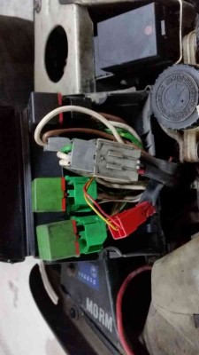

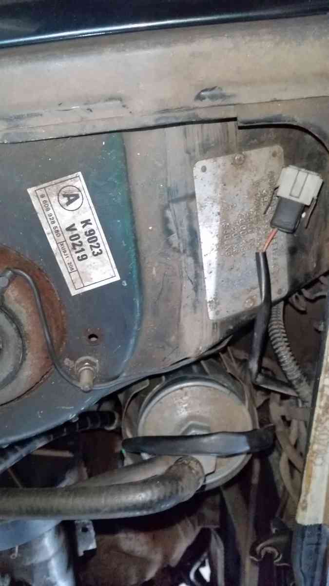

Ich konnte in dem großen Kasten hinter dem Scheinwerfer leider auch das Diagnose-Kabel #22 nicht finden (Hab Foto gemacht, kann es aber nicht hochladen). Oder ist das einer von diesen beiden fliegenden und nicht angeschlossenen Steckern (s.u.)?

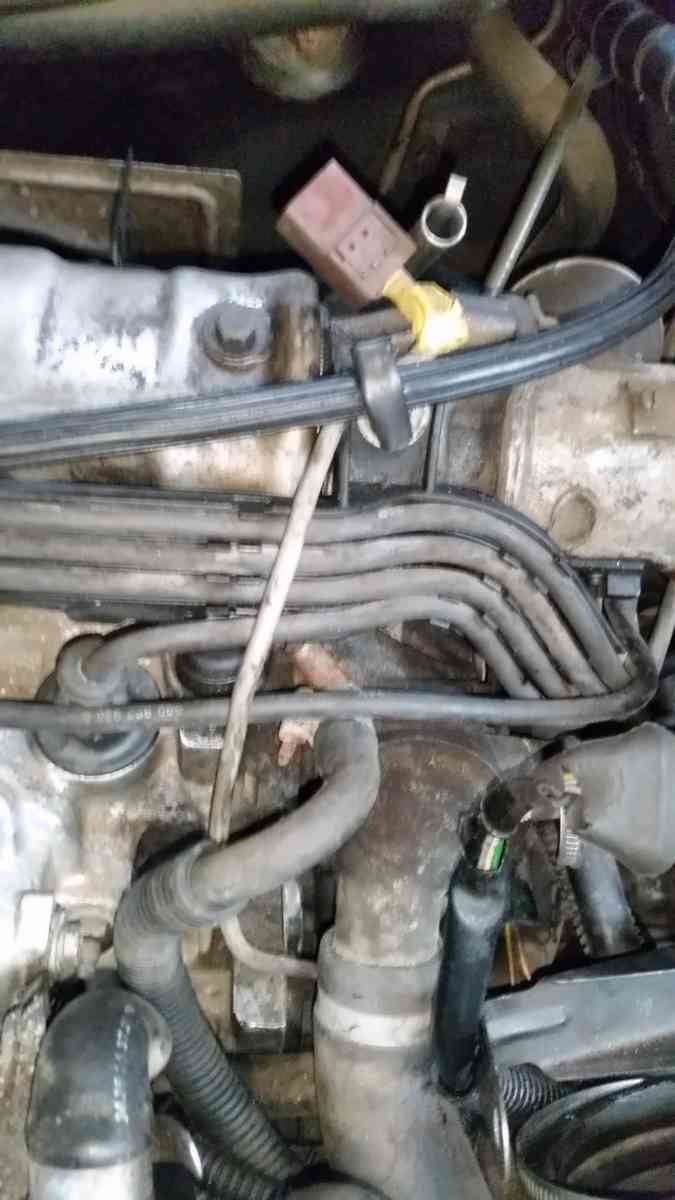

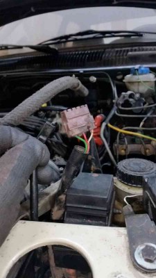

Apropos lose Stecker. Ist ja wirklich verblüffend, wie viele es davon in dem Auto gibt. Hab mal ein paar Fotos gemacht (kann die aber zum größten Teil nicht hochladen), weil ich mir deren Funktion auch nicht erklären kann und wollte fragen, ob mir dazu mal jemand etwas Nachhilfe geben kann. Insbesondere der Stecker hinten am Benzinfilter sagt mir nichts. (Hab davon ein Foto kann es aber nicht hochladen).

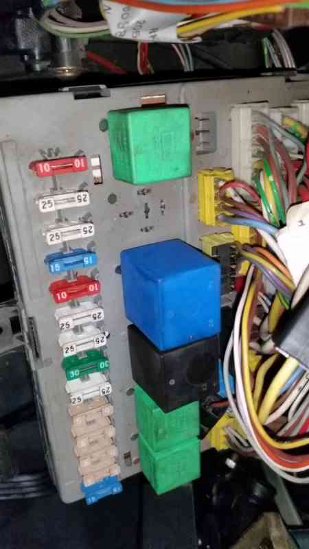

Interessant wäre auch zu wissen, wo denn das Relais für die Einspritzung sitzt. Konnte das gestern beim besten Willen nicht identifizieren. (Hab ein Foto vom Sicherungskasten gemacht, kann es aber nicht hochladen)

von Sorrento » Mo 27.11.17 12:41
Ich versuche es noch einmal mit den Bilder. Scheint zu funktionieren, wenn mann die auf Hochkant umspeichert.
1. Was ist das für ein Stecker?
2. Wo ist Diagnose-Kabel #22?
3. Weiß jemand welches Relais für die Einspritzung zuständig ist?
