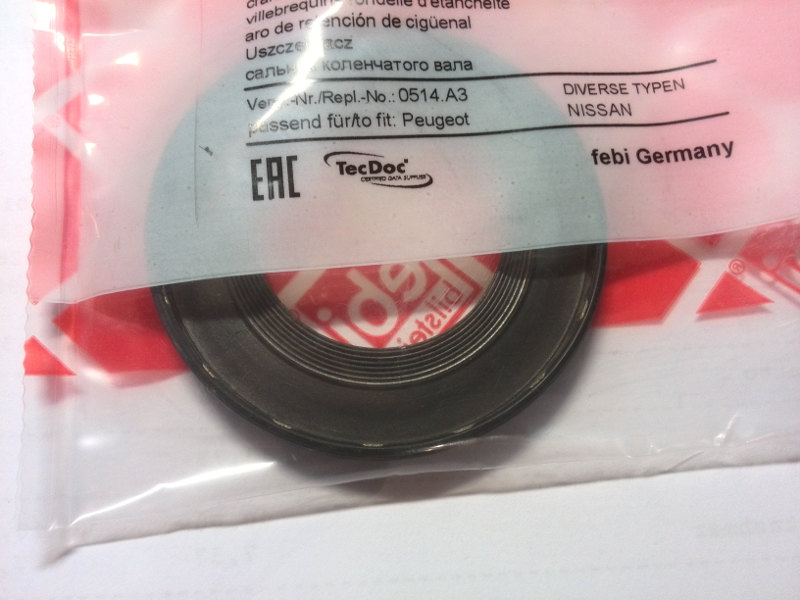

Habe im Anhang ein paar Bilder, welche diese Stelle am Motor aufzeigen.
Was mache ich falsch? Oder ist einfach nur der Simmering total ungeeignet?
Die Dichtlippe wird bei der Montage total nach außen umgebogen. Es handelt sich wie im Bild zu sehen aber auch nicht um die klassische Bauform, sondern um eine Bauform ohne Spiralfeder?! Ist diese überhaupt möglich sinnvoll zu verbauen an dieser Stelle?
