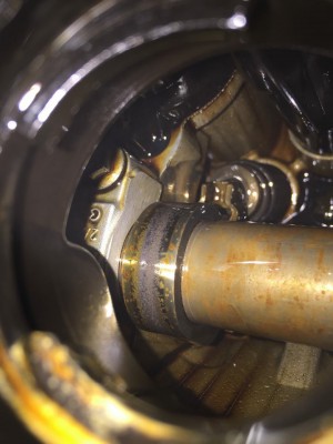

Hab mein Auto vor nicht ganz 2 Jahren gekauft.
Bj 2010 und gekauft 2014 mit 26.000 km.
Hat von Anfang an erstaunlich viel Öl gebraucht. In einem Jahr ca. 6l.
Die beim Händler meinten desöfteren dies sei wohl normal.
Heute hab ich mein Auto von der Werkstatt geholt wegen einen neuen Stoßstange.
Daraufhin sagte mir der Mechaniker dass er seit dem letzten Service (ca. 2 Monate) 1,5 l verbraucht hat. Dies hat ihn stutzig gemacht und er hat mal unter den Deckel geguckt. Nockenwelle ist eingelaufen bei 60.000km.
Auto hat jetzt natürlich keine Garantie mehr. Und zu Garantiezeiten haben mich der Händler abgewürgt.
Das ist ein Finanzierungsauto. Was kann ich jetzt tun? Das ist doch nicht normal.
Im Anhang ist das Bild von der Nockenwelle.
Es handelt sich um einen Peugeot 207 vti Benziner mit 95PS
-  Bild von Nockenwelle

			Kann mir denn niemand sagen ob das sehr schlimm ist oder ob das normale gebrauchspuren sind ?

			Normal ist das im Leben nicht, ich habe gerade eine 30 Jahre alte Nockenwelle mit 140t km aus nem motorrad vor mir liegen, die siht um Welten besser aus als deine die es offensichtlich hinter sich hat. So verrostet wie es an ihr aus siht würde ich fast tippen das die Öl Galerie verstopft ist. Ich persönlich hätte da so meine Bedenken ob der Kopf sowas noch lange mit macht, das wird sicherlich auf kurz oder lang richtig ins Geld gehen. Die Kiste klackert doch bestimmt recht stark

			Also die Ölverbrauchsangabe mit soundsoviel Liter in einer bestimmten Zeit hat nicht die geringste Aussagekraft. Ein Ölverbrauch von 0,25 Litern auf 1000 Kilometer wäre völlig normal ...
Die eingelaufene Nockenwelle ist nicht normal , aber auch nicht die Ursache für einen hohen Ölverbrauch. Wird das Öl tatsächlich verbrannt und tropft nicht auf die Straße , dann spricht  die eingelaufene Nockenwelle eher dafür , dass der Motor mal mit deutlich zu wenig Öl ( also kein Öldruck) betrieben wurde ; und da würden schon Sekunden ausreichen ....

			So verrostet wie die Nockenwelle auf dem Bild aussieht, wäre ich mir aber nicht sicher, ob damit wirklich die Fehlerquelle behoben ist. Nicht das es da Probleme mit der Ölversorgung im Kopf gibt.

			*firemaster*~ hat geschrieben:So verrostet wie die Nockenwelle auf dem Bild aussieht, wäre ich mir aber nicht sicher, ob damit wirklich die Fehlerquelle behoben ist. Nicht das es da Probleme mit der Ölversorgung im Kopf gibt.
Meine rede
