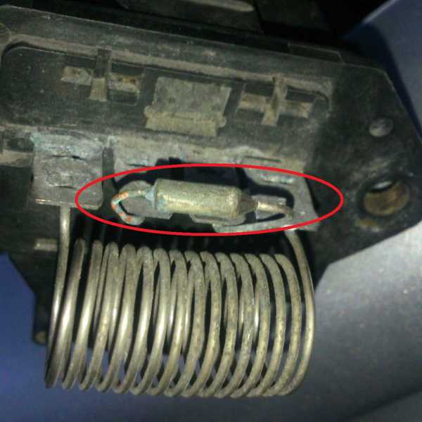

So, heute habe ich mal nen Stellertest des Motorgebläses laufen lassen.
Ergebnis:
Test hohe Geschwindigkeit: Löööpt
Test niedrige Geschwindigkeit: absolute Ruhe
Bedeutet: Kühlung unter Normalbedingungen und eingeschalteter Klima, versagt. Erklärt mein vorhergehendes Szenario auf der Autobahn im Stau.
Frage:
Der Vorbesitzer hat an der Gebläsesteuerung irgendwas gemacht. Zumindest sind dort sichtbar zwei Leitungen geflickt worden.
Allerdings hat der Weiß auf Rot und Rot auf Weiß geflickt. Gemeint ist hier die Verbindung vom Schaltteil zum Gebläse. Könnte das die Ursache sein? Meiner Meinung nach ändert das nur die Stromflussrichtung und der Drehsinn des Gebläses.
Bzw. Sehe ich das Richtig, dass die niedrige Geschwindigkeit mittels verminderter Spannung, sprich Shunt-Widerstand (Widerstandsdraht) erreicht wird? Was ist das eigentlich für ein Bauelement parallel zu diesem Widerstand? Thermoelement?
Fehlerbeschreibung
P0483 Motorkühlungsfunktion im Motor-Steuergerät integriert
Statut : Ständiger Fehler
Charakterisierung des Fehlers. Stromkreis offen oder Funktionsstörung Stellglied
